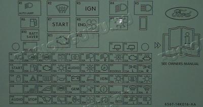

Поменяй местами реле R7 и R11
Они одинаковые. Дело в том, что у меня недавно загнулась R11 и точно такие же симптомы были. Надо то покрутить подольше, то глохнет сама по себе. Комп при этом нихрена не показывает. Поменял местами - работает как часы, а вот стартер стал выключаться произвольно. То есть педальку утопишь, включишь стартер - покрутит и сам выключается, а можно и рывками работать. Заменил реле - все стало отлично и проблема ушла сама собой.

Бывает, когда машина в аварию попадает и двигатель за сотню метров улетает. Правда владельцы потом уже на форумах не пишутГость писал(а):умерли все и сразу так бывает?!
Простите за черный юмор.
Конечно ситуация возможна, но не сразу, мрут они постепенно.
А вот это реле про которое я говорил влияет сразу на все форсунки!!! Она дает силу зажигания, часть питания, форсунки, катушку и силовое питание мозгов машины и коробки (если акпп). Если реле вынуть, то машина не будет заводиться, и что удивительно, будет мигать иммо, но при этом крутится стартер, как опять же не удивительно.

Саня, а реле там какое стоит, а ??? У тебя маркировки случаем не завалялось где?

Там свое фордовское. Я таких больше пока не встречал
Добавлено спустя 26 секунд:
Брал в сервисе по блату

далее компьютер ничего не показал на незаведенной машине, мастер сказал что следующий этап снятие форсунок на предложение поменять релюшки 7 и 11 местами а также завести машину не с бака а с альтернативного источника ДТ чтобы последовательно исключать причины ответил что это не их метод и лучше мне машину забрать.
