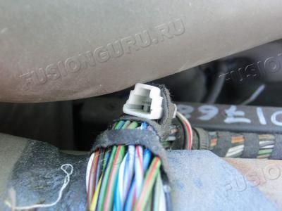

Снял переходной разъем и там проводов не оказалось. Это было неожиданностью, я как-то надеялся на фордов подарок. Ан нет.
Слева направо по низу 1-2-3-(4)-... по верху 42-41-40-39-(38)
А нам как раз и надо 4 - питание муфты и 38 - команда на включение муфты.
Тут я уже проделал часть работы. Не обращайте внимание, что дырка.

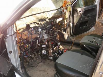

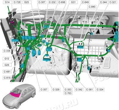

Бинго. Я нашел еще один разъем, о котором ничего не знаю.
Ну и как обычно, изображение с номером 13 000, пожелайте мне удачи

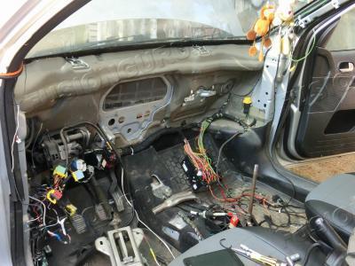

Окультурил провода. Завтра буду собирать печку.
Кстати, оказывается на печке стоят быстросъемы. А я мудохался с отстегиванием шлангов.

На последнем фото видно, куда брызгать смазку, чтобы не скрипела педаль сцепления.
И почему боковина на корпусе педали газа красная какая-то?

Загадочный разъем в базе не числится.
Однака.

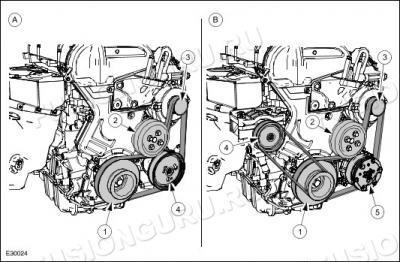

Наткнулся на схему - может пригодится...
Из схемы можно предположить, что скорость вращения насоса ГУР примерно одинаковая, ввиду равного передаточного соотношения шкивов. А вот гибнет на климатах и кондеях по ходу из-за жары... выхлопной коллектор рядом, да и обдув воздушными потоками явно меньше ...
Re: Установить климат-контроль. На машину без АК.
#118 Сообщение Mettler » 08 авг 2014, 05:07
SHAMAN писал(а):можно предположить, что скорость вращения насоса ГУР примерно одинаковая, ввиду равного передаточного соотношения шкивов.
Не, не одинаковая. Радиусы шкивов прилично различаются (если верить фотке Каспера).

#119 Сообщение SHAMAN » 08 авг 2014, 06:19
Если смотреть на схему, в авто с климатикой, ГУР приводится в движение с другого шкива (который не задействован в авто без КС), который меньшего диаметра. Вот по этому шкив, насоса ГУРа с климатикой, меньшего диаметра. Сделано это для сохранения передаточного числа.
Думаю если глянуть в ТТХ диаметры шкивов, можно просчитать передаточные числа в обеих вариантах:
Шкив на коленвале:
1. Большой диаметр = ?
2. Малый диаметр = 87
Шкив ГУР:
1.1 Авто без КС = 126мм
2.2 Авто с КС = 77/78мм
Передаточное число с КС = 0,88
Передаточное число без КС = ?

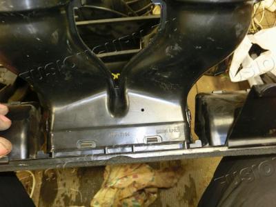

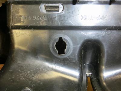

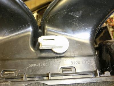

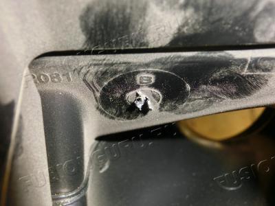

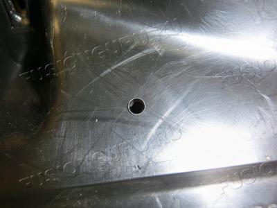

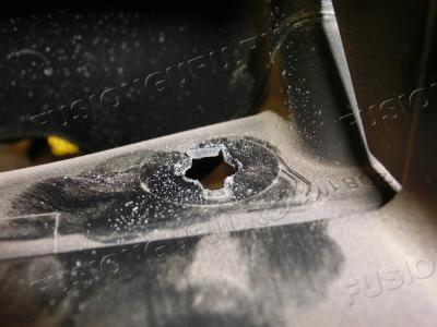

Вот что значит правильное фото. Делал по фотографиям muertofs датчик в верхний трубопровод.
Примерно по картинке наметил отверстие
А когда посмотрел изнутри, оказалось что попал в самое яблочко

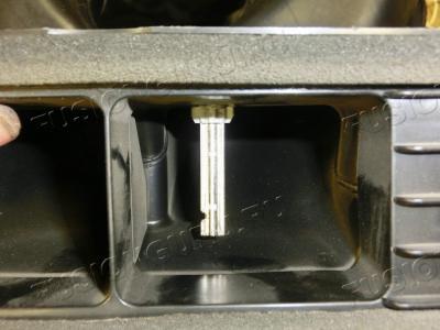

Пропилил напильничком 2 пазика
И вставил датчик

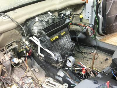

Печку взгромоздил
