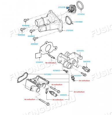

По моему VIN вот так. Называется - догадайся, если сможешь че стоит.

О, спасибо! Мой корпус явно соответствует нижнему варианту. В экзисте эта прокладка идёт под названием просто "прокладка уплотнительная".

Привет!А корпус термостата идет с прокладками или еще надо их отдельно докупать?Течет в соединении термостата с двигателем! Увидели только на заведенной и прогретой машине - все испаряется!

оригинальный термостат идет с круглым колечком. КОрпус не знаю. Не покупал.

*Casper* писал(а):оригинальный термостат идет с круглым колечком. КОрпус не знаю. Не покупал.
То есть кольцо -1714254 идет с термостатом!(его не надо заказывать отдельно)

Ага. Даже не знаю надо ли тройник заказывать. Возьми овальную прокладку и термостат.

*Casper* писал(а):Ага. Даже не знаю надо ли тройник заказывать. Возьми овальную прокладку и термостат.
Спасибо большое!!!
