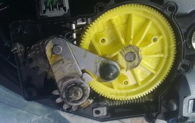

Re: Окончание пьесы об очистке механизма заднего дворника.
Я тоже так думал. Уже пару раз разбирал обшивку и видел, как там сухо и чистенько. Но сегодня задний дворник взял и остановился, хотя уже и до этого ползал как-то вяло. Вскрыл и обалдел:fidel1970 писал(а):Не, я глянул поверхносто... ржи нет. Ну нафиг разбирать без надобности.
- Почти самолёт
- Сообщения: 4066
- Полное имя: Илья
DNK, ну, раз уж снял, есть смысл разобрать и почистить. Пластмассовая, большая, желтая шестерня цела?
О, блин.
- Сообщения: 605
- Зарегистрирован: 20 дек 2010, 23:06
- Откуда: Лен.область
И это уже после легкого пролива ВД-шкой.
Разобрал все. Почистил очистителем карабюраторов.
Осмотрев усе, пришел к выводу, что влага попадает через вал стеклоочистителя. Там имеется пластиковая втулочка, которая похоже стерлась и ее диаметр явно стал больше диаметра вала. Положил смазку SKF LGHP (температура от -40 до +150). Также разбирал не только редуктор, но и сам двигатель и снова обалдел. При снятии статора вывалились половинки контактных щеток из пластикового узла для них и предназначенного. Фотки не успел сделать, сори. Контактные графитовые щетки были именно половинками - они просто сломаны. Засунул как есть, работает пока отлично, думаю теперь, чем заменить и насколько их хватит.

Слава богу - цела. Металлические зубцы после чистки как новые.il67 писал(а):Пластмассовая, большая, желтая шестерня цела?
