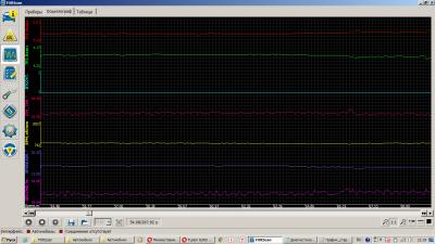

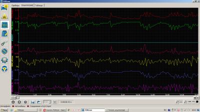

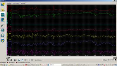

Сегодня еще раз проверил с помощью Forscan. Пропусков нет . Вибрация осталась.
Сделал запись осциллографом, не очень удачно получилось т.к. потом решил поддержать обороты.
Эта запись практически со старта. Эта запись сделана через 5 минут работы Хочу услышать мнение местных гуру. Меня смущает вибрация, и определить в чем все-таки проблема.
В архиве исходные файлы записи из Forscan/

Мужики что-нибудь скажите про графики мои?
