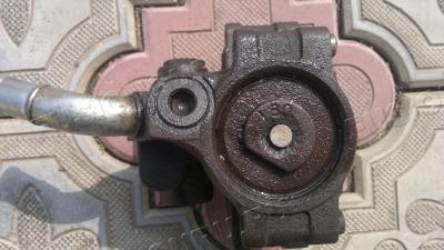

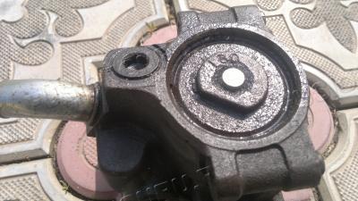

Снял сегодня насос ГУРа, да уж, то еще удовольствие. Почти как зубы через зад лечить.
Диагноз: насос накрылся медным тазом. Я не понимаю, откуда взялась инерция такой силы и такого направления, чтоб такое сделать. Вот отсюда масло и бежит ручьем.
Посмотрел на него и поставил обратно. Даже мыть не стал. Придется новый заказывать.

#1024 Сообщение timoha-07 » 11 май 2014, 19:20
Саня, понятно валом насоса пробило донце крышки. Шкив и вал не кривой? Если насос еще добрый могу подарить крышку.
#1025 Сообщение Mettler » 11 май 2014, 19:35
timoha-07 писал(а):Саня, понятно валом насоса пробило донце крышки. Шкив и вал не кривой?
Ну да, понятно, что выбило. Шкив нормальный. Насос не стал разбирать, вал визуально не видел. Но крутится без всяких лишний шуршаний и давление качает (если дырку заткнуть). Да и не должен он был согнуться.
timoha-07 писал(а):Если насос еще добрый могу подарить крышку.
Юр, если у тебя завалялась лишняя крышечка, то я был бы тебе очень признателен. :o
