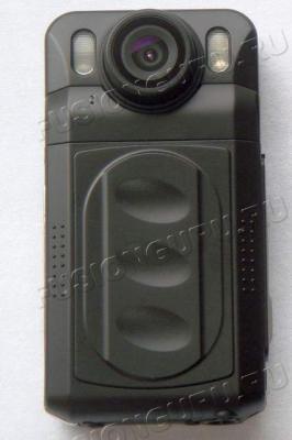

Преимущества Вход питания: 1) круглый разъем DC 2,5мм (12-24В);
Поворотный держатель на лобовое стекло на липучке;
Интересно при складывание питание отключается?
