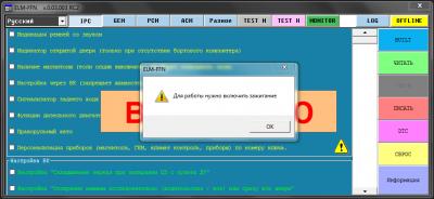

Приветствую! Решил с помощью программы включить индикацию непристегнутых ремней. Во вкладке IPC вместо кнопки "читать" нажал кнопку "писать" с самого начала при пустых параметрах
Как следствие - пробег на приборке показывается в милях, горит шестеренка, индикатор подушки и какой-то значок зеленого цвета
Вернуть все в первоначальное состояние по VINу, я так понимаю, теперь нельзя. Что делать?

aaz, а в конфиге ошибка получается.
Re: Бортовой компьютер (Программа ELM-FFN)
*Casper*, а в чем выражается ошибка?
этот билд у меня получен кнопкой "получить конфиг по вину" (когда оно еще рботало)
мной добавлены вроде только две опции:
- давно "шаманством" включено автозапирание при начале движения (это ж вроде не про щиток, а гем?)
- прогой включена пищалка на задний ход (и с ней прога выдает билд "B4 5A С1 00 04 00 00" вместо "B4 1A С1 00 04 00 00")
кстати в новой версии уже неудобно делать скриншот - все опции на экран не влезают.
