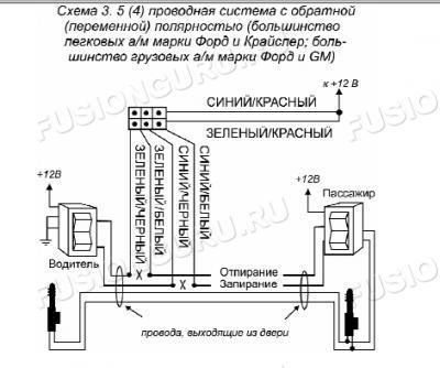

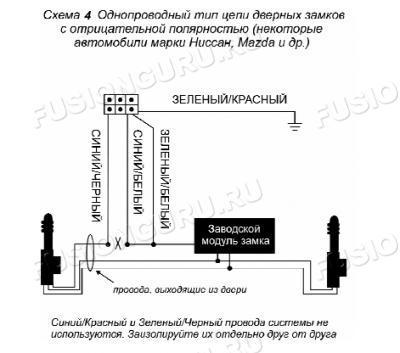

Re: Установка сигнализации. Грамотный выбор.
Лохматых годов - да.edelweis писал(а):на первом рисунке, в схеме указано, что применяется в авто форд
Короче, возьми схему для классики (ВАЗ, ТАЗ, ГАЗ, прАЗ).
Там будет 2 провода на массу, 2 на +12 и 2 на активаторы.
Доработаем ее так:
- Провода с массы удаляем и отрезаем.
- ПРовода с +12 кидаем на массу.
- Оставшиеся провода кидаем на управление.
Если не понятно, давай модель сигналки, распишу для конкретной модели. Если не хота светить - есть ЛС.

После долгих мучений, выбрал сигналку Pantera_SLK-868R. Что то не очень понял. Как мне понять какая у меня полярность в фьюжине. Есть два провода запирания и отпирания(смотрел в интернете точки подключения сигнализации), на отпирание подаем минус, отпирается, на запирание подаем минус - запирается. Я правильно понимаю?*Casper* писал(а): Если не понятно, давай модель сигналки, распишу для конкретной модели. Если не хота светить - есть ЛС.
даedelweis писал(а):Я правильно понимаю?
