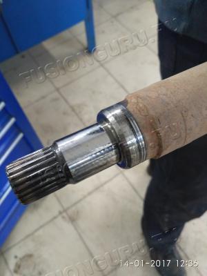

Сегодня поделился опытом замены подшипника с товарищем, точнее опытом снятия полуоси. Он уточнил - там тоже на внутреннем шрусе стопорное кольцо, а я и не помню там никакого кольца. Самое смешное, что из коробки привод я и достал легко и вставил так же легко. Я у же думаю, а может при замене сцепления мне его оттуда убрали? Вот нарыл такой код 6 802 339 - кольцо стопорное. Чет и ехать на дальняк теперь боюсь... Люди срочно нужна помощь, есть там приводе стопорное кольцо? При демонтаже привода я должен был ощутить, что он есть и стопорит вал?
Вспомнил, фото есть, сделал когда меняли сцепление
Кольца нет, может оно должно быть за шлицами?

revolution it now
Re: Замена промежуточного подшипника
по фото место под кольцо нет.
- Сообщения: 7019
Нету тем колец.
Не вылетает из коробки привод, так как его держит промежуточный подшипник.
Справа колец нет. Слева есть. По каталогу левое кольцо.
