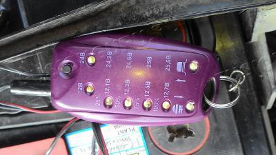

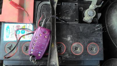

1. что касается приборчика... это такой брелок с несколькими светодиодами и двумя проводами. Красный провод ставим к плюсу, а черный к минусу и зажигаются светодиоды в соответствии с напряжением в батарее. от 12V до 14V всего 5 лампочек. И еще одна есть, которая может светиться красным, желтым или зеленым. в соответствии с состоянием батареи.
И вот этот приборчик показал всего 12V и желтый свет, который рекомендует произвести зарядку. Вот такая вот игрушка. Но как не странно показывает верно. И в бардачке места занимает в 10 раз меньше чем Мультиметр.

А кого заинтересует брелок для теста АКБ.
Выглядит вот так.
Он еще обещает определять наличие/отсутствие проблем с генератором.
По сути упрощенный мультиметр.
