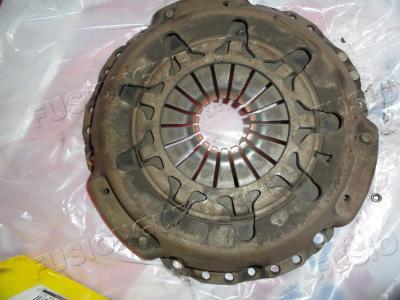

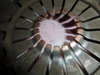

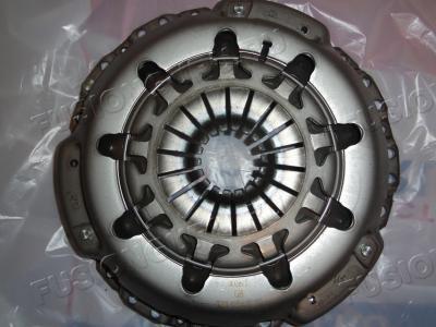

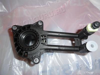

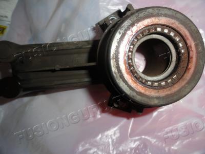

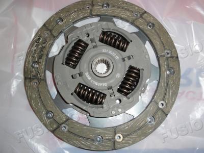

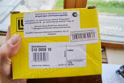

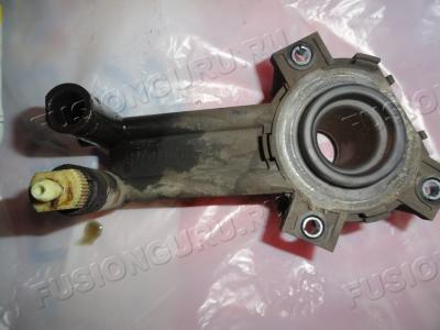

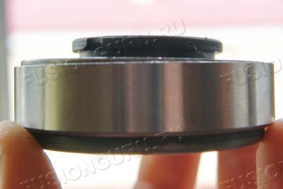

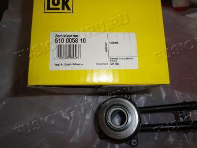

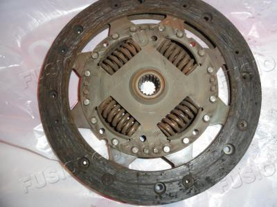

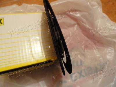

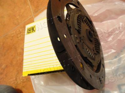

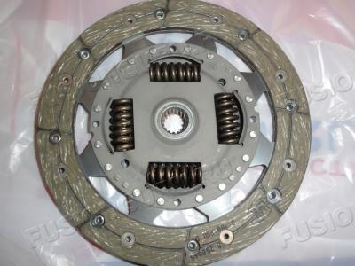

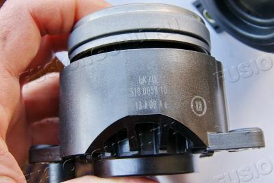

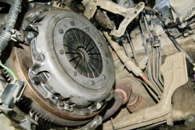

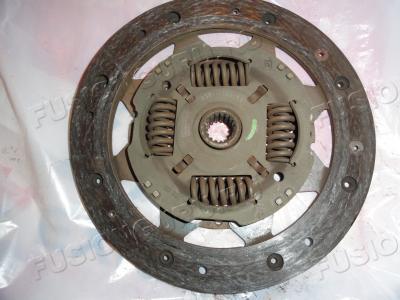

#125 Сообщение nekto75 » 15 июн 2013, 21:09

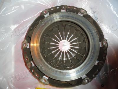

vdv77 писал(а):Фотки не крепятся что то. на восьмой штуке зависает все. Еще раз пробую..
Добавлено спустя 6 минут 15 секунд:
1
Добавлено спустя 1 минуту 18 секунд:
Добавлено спустя 6 минут 28 секунд:
Добавлено спустя 22 минуты 33 секунды:
Что то работа с изображением не получается -не берет часть фотографий
Жуть 1
Жуть2
Ну и еще диск
Добавлено спустя 4 минуты 49 секунд:
Ну и корзина
Лепестки
Добавлено спустя 36 минут 19 секунд:
Так с фотками понял, что было - хотел покачественне снять, а у них объем большой, теперь буду знать.
Ну и пару замечаний по замене сцепления. При выдачи машины в сервисе менеджер сказал, что выжимной -"убит" , а вот сцепление еще могло походить. Домой когда приехал, посмотрел -по моему там только корзина еще годная, все остальное в хлам растерзано. Диск меня вообще поразил, один диск просто без заклепок на треть по окружности.Наверное эта часть и повизгивала при трогание с места(давно уже началось). Накладки стерлись вровень с заклепками (а может и заклепки уже вместе с накладками стали точится). Выжимной тоже при нажатии на него пальцами скрепел так, что мурашки по телу бежали (звук примерно когда по стеклу металлом ведут ). А вот корзина(на сколько я понимаю) -цела и вполне пригодна для работы. Ну масло в коробке я так и так хотел поменять, а когда уже в ремонте отзвонились и сказали , что сальник привода течет, я уже не думал, сказал что бы сразу меняли масло.Вернули масло трансмиссионное грам 250 от 3 литров. От сервиса неприятные впечатления пока оставили только цены (особенно на всякую муру типа болтов, гаек и снятия защиты -это грабеж просто). Но сам все равно не сделаю, а к ОД специально поэтому и поехал , что бы не метаться потом по всему городу, на пальцах объясняя, "мне нужна гнутая фиговина с с левой резьбой под квадрат".
Теперь по езде. Ощущения конечно другие, забытые. К раннему схватыванию сцепления уже почти привык. Напрягает только провал педали сцепления сразу после нажатия- может воздух не прокачали в сервисе. Получается, что как только нажимаешь на педаль -сопротивление еще есть (пружина?),а после 2-3см хода, нога просто проваливается, как будто по воздуху шаркаешь . Ну и в конце нажатия опять сопротивление чувствуешь (пол упирается что ли? :joke: ). И очень левая нога уже устала- теперь себе не позволяю держать ногу даже чуть- чуть на педали сцепления: нажал-включил-отжал -ногу поставил на коврик-все ждем следующего переключения.
Ну вроде все, если нужно что посмотреть на диске старом (маркировку или еще что) пишите, он у меня пока в багажнике катается, посмотрю. Потом в гараж отвезу (там потихоньку авторазборка фьюжа собирается: две передние стойки, радиатор -паять надо, рейка рулевая, передние диски тормозные , сейчас коллекция пополнится сцеплением)
Спасибо за посты, я тоже сегодня у дилера поменял.
Те же запчасти что и у вас.
У меня с завода стояли Корзина и ведомый - LUK, выжимное - LUK с эмблемой Ford.
Выжимное ещё бы походило, корзина в норме, фрикционы стёрлись практически как у вас.
vdv77 писал(а): Напрягает только провал педали сцепления сразу после нажатия- может воздух не прокачали в сервисе. Получается, что как только нажимаешь на педаль -сопротивление еще есть (пружина?),а после 2-3см хода, нога просто проваливается, как будто по воздуху шаркаешь . Ну и в конце нажатия опять сопротивление чувствуешь (пол упирается что ли? :joke: ).
Та же фигня, просто бесит. Так что не сервис это вам сделал, это у всех так.
Самое противное, что по-старому схватывало плавно при выжимании педали, а сейчас выжимаешь медленно, вроде начало схватывать, а тут бац и схватило полностью. То есть схватывает не медленно, а скачком. В итоге в конце процесса рывок машины.
vdv77 писал(а): И очень левая нога уже устала- теперь себе не позволяю держать ногу даже чуть- чуть на педали сцепления: нажал-включил-отжал -ногу поставил на коврик-все ждем следующего переключения.
У меня наоборот, стало легче жать. У старого выжимного пружина мощнее, тяжелее было нажимать, щас легко, но зато легко проскакиваешь начало схватывания.
В общем я не в восторге от работы нового сцепления, но может в дальнейшем по мере стачивания фрикционов всё придёт в норму.
Вообще старый выжимной внушает по сравнению с новым, старый массивней и трубки толще. У старого центр трубка из стали, а у нового из пластика. И пружина нового слабее старой.
По деньгам: комплкет сцепления LUK + выжимной LUK= 8800 руб в exist, работа дилера с запчастями дилера (жидкость для промывки, мойка двигателя!, и т.д.) = 7800, итого 16600. Делал в СПб Рольф Октябрьская.
