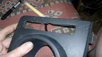

Чем форматировал? а то мне тоже предстоит*Casper* писал(а):Видишь ли, фары линзовые, от них света вверх как от фонарей. Потому и не уступают. Тут глаз самое лучшее для восприятия.
Добавлено спустя 3 часа 57 минут 2 секунды:Наблюдайтеtouluk писал(а):А поближе можно фотки, как они встали в решётку

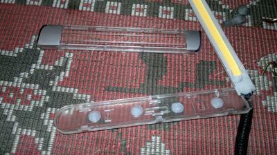

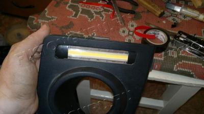

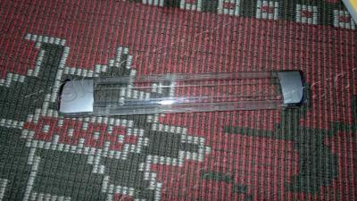

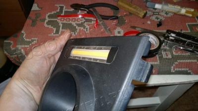

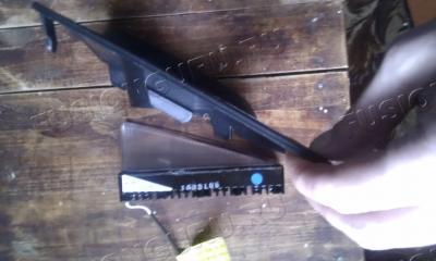

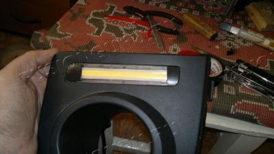

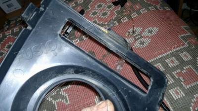

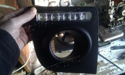

Форматируем накладку
Половиним и обрезаем переднюю часть фонаря по форме отверстия в накладке
Изврящаемся, чтобы установить и получаем вот

Напильником и наждакомtouluk писал(а):Чем форматировал?
Да, возможно. но делать не буду. По крайней мере пока - просто лень. Ну и еще покумекать надо. Надо вам дать фотку с машины. По мне, так самое поганое - это желтые полосы. Будь он полностью белый - было бы изумительноfidel1970 писал(а):Ну, ты понял про чё я речь веду... на чёрном фоне решётки ПТФ должен остаться только жёлтый сегмент ДХО.
Либо обрамление по периметру полностью.
Добавлено спустя 1 минуту 57 секунд:
Ой наврал. Наждаком я фонарь форматил. Накладку швейцарским ножом. Просто вырезал решетку из нее.*Casper* писал(а):Напильником и наждаком

Или похожий на черный. Может попробовать мелкую сеточку поверх пустить?*Casper* писал(а):Будь он полностью белый - было бы изумительно
Света она задержит немного, но желтое через нее в выключенном состоянии
будет видно только спереди и только вблизи. .
Re: Дневные ходовые огни.
Да, тоже думал про декоративную сетку...

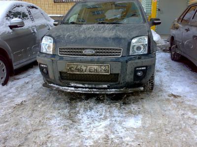

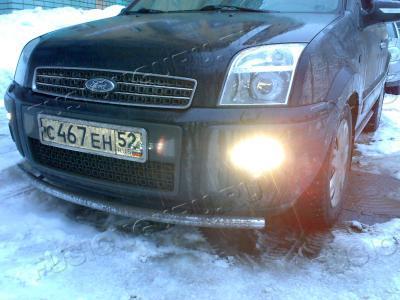

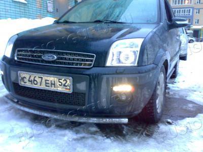

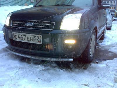

По просьбам трудащихся.
С момента установки не мыл машину. Была поездка в москау, в тверь, грязюка по городу.
То есть имеем естественное загрязнение машины и фонарей.
Результат
Результат
Ты ещё скажи, что не выключал ДХО с тех пор.*Casper* писал(а):Результат
Лан, шучу...
Пересматривая фотки с твоими огоньками мне стало казаться, что их свет пробъёт даже чёрную изоленту.
*Casper*, напомни про температурный режим огонёчков.
Выдержит ли поликарбоновое стекло близкий контакт с этими "прожекторами"?

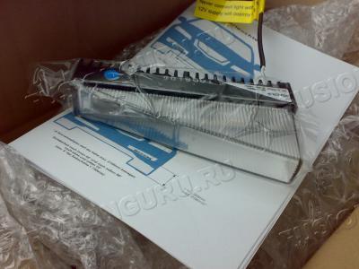

Блин... длинноваты.
Добавлено спустя 2 часа 39 минут 25 секунд:
Почти 30 см.
Если даже их вот сюда разместить, то... ну, не знаю...
Добавлено спустя 28 минут 1 секунду:
Вот, более-менее подходящие в решётку ПТФ... длина 14 см. (выемка в решётке у нас 12 см.)

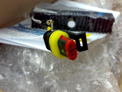

Ээээ, ребят, что-то вы не внимательные, я же уже заказывал эти огни и продал и потом, потому что они не подходят, угла не хватает и грубоваты, к тому же они 16 см, то есть упираются в край решётки ПТФ....fidel1970 писал(а):Блин... длинноваты.
Почти 30 см.![]()
А вот такие же, только с платиновым напылением, стразами от "Сваровски" и пожизненной гарантией.
Добавлено спустя 4 минуты 25 секунд:
Как только будет возможность - сразу их беруfidel1970 писал(а):Вопрос по ДХО у меня лично назревает с новой силой!
Кто-нибудь нашёл аналоги тех дневных германских огонёчков, которые нам выше представлял touluk?

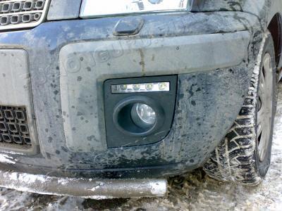

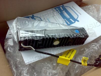

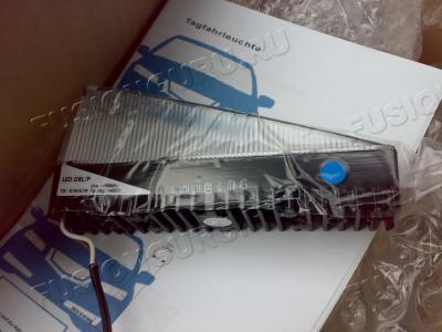

Благодаря неоценимой помощи представителя нашего сообщества в солнечной Франции Михаила touluk, а также участию весьма небезызвестного Вам Доброго Привидения, дневные ходовые огни, так тщательно скрываемые германскими спецслужбами от взоров простых российских фьюженоводов, были добыты и установлены!
Вот:

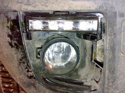

Используя метод Каспера, вырезал в накладках ПТФ соответствующие размеру плафонов этих светильников отверстия... и прикинул в них эти огонёчки:
Надо признаться, что угол всё-таки немного не соответствует загибу нашего бампера...
... но, критичным это не считаю, поскольку светят-то они всё равно прямо по ходу движения. Далее увидите...

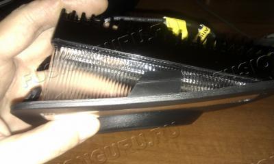

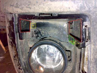

Основные трудности возникли с установкой данных светильников непосредственно в "тело" переднего бампера.
Пришлось немного поизголяться...

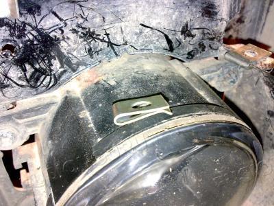

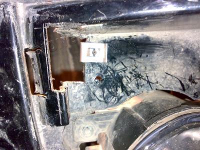

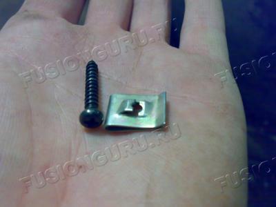

Для начала, в нише противотуманной фары были вырезаны части боковых стенок, соответствующие размеру плафонов (помечено красным).
Затем пришлось довырезать часть непосредственно под крепление-кронштейн (помечено зелёным).
Жёлтым отмеченым места установки спецгаек...
Спецгайки:

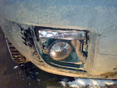

Далее произвёл установку, собственно, моноблока:
Вот, как это выглядит на машинке...
Прошу прощения за откровенно отвратительную грязь на автомобиле....
Что поделать - погода по сезону.
Затем произошла некоторая заминка с подключением, ввиду слабого знания мной немецкого языка (а верней сказать - полного отсутствия такового).
Но, общими усилиями двух вышеозначенных джентльменов и самое главное, благодаря содействию уважаемой родительницы Александра Юрьевича - секретная схема была расшифрована!
Алгоритм работы этого аццкого осветительного устройства следующий:
При включении зажигания (запуске двигателя) ДХО горят ярким светом, подобным ближнему ксенону...
При включении габаритов (а также ближего света фар) - ДХО светят в пол-накала...
Габариты:
Ближний:
Вот, как-то так...
