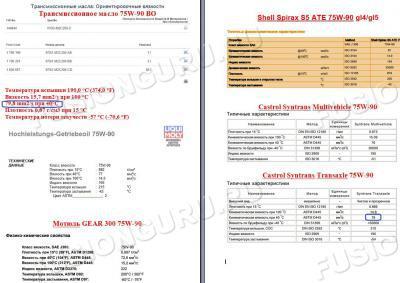

Возвращаемся к нашим маслам
Машинке 9 лет от роду, надо бы уже сменить масло заодно, под процедуру замены сцепы.
Опять ломаю голову в выборе
Главный вопрос знает ли кто вязкость родного масла при -40с.
Форд такой форд, во всех жидкостях, будь то масло мкпп, тормозуха, ГУР они умалчивают в спецификациях этот параметр. Зато пишут температуры потери текучести. Особенно порадовала в тормозухе -70с
После того как, у меня на ней в результате замерзания этой жижи и приложение грубой силы левой ногой, ушел на покой ГЦС.
Выбор идет следующим образом.
Вот кондидаты.
Хочется чего то нового, тут многие льют Castrol Syntrans Multivehicle 75W-90
Но я смотрю там рабочая вязкость 76 ниже 79,8 у родного масла, это вязкость при 40С, это близко к реальной рабочей температуре коробки.
Поэтому я побаиваюсь некорректной работы синхронизаторов.
Мне ближе Castrol Syntrans Transaxle 75W-90 вязкость 78, близко к родной, даже чуть жиже, что положительно скажется на сопротивлении движению.
Только вот печалит, что Брукфильда они рисуют очень примерно. Точной цифры нет, там может быть <50000 любое число.
Ну и это масло тут вот под номером 9 , поэтому надежда на очень низкий показатель вязкости в -40 есть
Список масел участвовавших в тесте http://www.drive2.ru/l/5208886/
Вот кондидаты.
