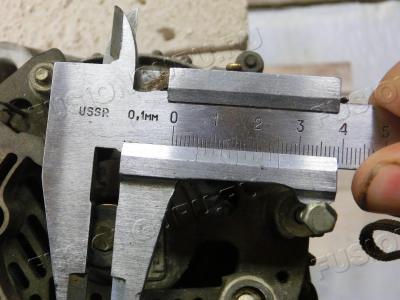

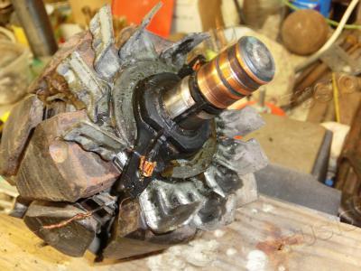

SHA134, фотки генератора
Это фокус, так что для фью не сильно актуально. Но сначала надо починить его. А потом займемся фьюжем
Опознаешь? Надо
Щетки или узел
2 подшипника
коллектор
Опознаешь? Надо
Щетки или узел
2 подшипника
коллектор

Ага, завтра покопаюсь, базы на работе. Но похож на Тойотовский от саш, как бы и там Денса не стояла.

Эххх, уже заФФтра?
коллектор 138441
Щетки 140914 ,но по чесноку га***но щетки, пихал в стартер, за полтора года коллектор съели так, как за 30 лет Бошевские не смогли. Лучше вариантов нет, есть хуже.
Щеткодержатель - верю только в Хуку. Проверено годами не только по генераторным делам. 130771. Ну и вариант "наживи себе гемор" Мобилитрон VR-F156.
По подшипникам - вариантов ведро. Передний 6303. Пусть будет НСК, нормально живут. 6303DDUC3E.
Задний 6003. По НСК 6003DDUCM, он же 6003DDUC3E, не знаю чем отличаются.
Ну и по переду и заду вариантов вагон. Если будешь смотреть аналоги, проверь (если в гугеле не забанен), что бы закрытые были. Частенько в аналоги сливается все, что по размерам похоже, попадаются открытые.
коллектор 138441
