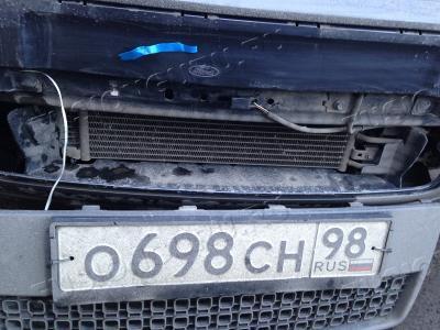

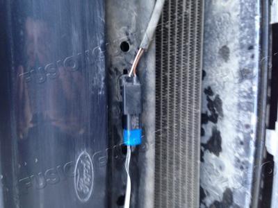

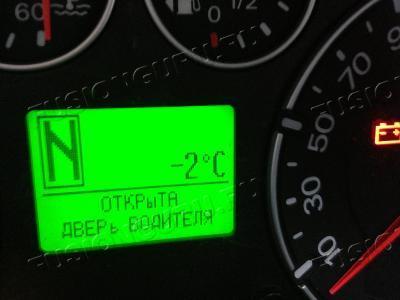

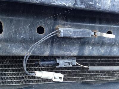

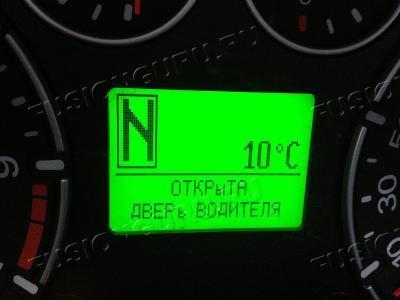

Michail 575 » 24 мар 2013, 20:54
fidel1970 писал(а):Antigen7 писал(а):Это датчик климат контроля.
Michail 575 писал(а):это точно датчик
Ребята. Меня здесь вот уже третий год пытаются убедить в обратном.
И почему-то я им верю - это заглушка!
В это место устанавливается датчик температуры для БК.
Если вы сможете доказать обратное - буду признателен.
Доказываю что это не заглушка
вот она @заглушка@
снимаем её
идем к фьюжу с бк
смотрим температуру
вставляем в место датчика "заглушку"
о чудо "заглушка" работает
мои подопотные
ДОКАЗАНО)))) С заглушкой как то теплее)))
вопрос если датчик есть проводка есть а бк нет ,как получить информацию с этого датчика?

*Casper* » 24 мар 2013, 21:09
Michail 575 писал(а):Доказываю что это не заглушка
Дак у тебя БК есть. Ясен пень, что там датчик стоит.
Добавлено спустя 53 секунды:
Michail 575 писал(а):вопрос если датчик есть проводка есть а бк нет
а это что?
Это и есть БК и инфа с датчика
Провода идут в приборку. Цвет сказать?
