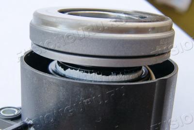

Этот подшипник продали в Екатеринбурге. Просто спросили чего за Форд, и мощность двигла.

На фото видно герметик. Так вот. После того как прокачал сцепление, мне показалось, что я его плохо прокачал. Стал прокачивать вновь и обнаружил нехилые ошмётки этого герметика в тормозной жидкости. Странно. Ошмётков было много. Подозрительно. Бумажкам там всяким и коробочкам я не верю. Подрабатывал в продуктовом магазине и видел, как там всё это делают. У хозяина были этикетки от всех товаров, так что трёхгодовалое пиво становилось свежим тока так.

А что за герметик? У меня не было. Да и прокачал я сам хреново. Мне потом спец прокачал, так полегчало, сцепление стало работать также, как и старое, в тех же положениях.

Да я вроде нормально прокачал. А герметик вот тут хорошо видно.

Эт я понимаю, но у меня такой фигни не было. Это точно люк?

*Casper* писал(а):Эт я понимаю, но у меня такой фигни не было. Это точно люк?
Это не фигня и не герметик, это мазь. И ее казюли выходят при пркачке..

timoha-07 писал(а): это мазь. И ее казюли выходят при пркачке
Чё за мазь? И зачем она засоряет тормозную жидкость?

Вчера вечером услышал свист. На Люковском выжимном стоит подшипник Ина. Погуглил. Нашёл фоты развалившихся новых выжимных на форуме Ауди. Подшипник сделан так же как и мой. Увидел заявление производителей насчёт больших подшипников. Что-то с этой Иной не то. И ошмётки в тормозной жидкости, их там быть не должно. Это что получается, поставил выжимной, проехал немного и опять надо менять жидкость из-за ошмётков? И надписи на подшипнике нанесены печатным способом. Так быть не должно.

Где же ваши фотки, ребята? Как сравнивать-то? На пластмассовой части было написано люк. А на самом подшипнике - ина.
