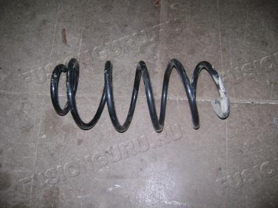

Джентельмены подскажите от чего так гнет пружину:

Я бы и незаметил криминала :mda:

А я в догадках. Прошлый год ( или чуть более) поставил амморты Boge ( пружины не были так перекошены), нынче в морозы пробои. Сейчас полез менять а пружины сикась-накась... Пружины еще заводские ( семь лет 280тКм.), а может они так "устают"?

#147 Сообщение Сергейsp » 28 фев 2014, 23:59
Глянь новую в нете нашел, невелика разница

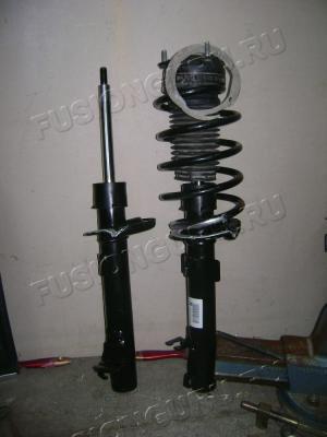

#148 Сообщение timoha-07 » 01 мар 2014, 07:50
Если б не логотип "Монро - ший", успокоился б :) . Так то ведь думаю что кривизна пружины может быстрее добивать амморты. Фигли ни один комлект аммортов - аналогов не пережил оригинал...

#150 Сообщение timoha-07 » 03 мар 2014, 15:06
По такой методе кто нить реанимировал стойки?
Добавлено спустя 14 минут 2 секунды:
Почему спрашиваю, ведь достало менять стойки после зимы. Визуально штоки не изношены ( все б/у свои просмотрел). Газ в морозы сбегает и "мана сенгя" результат.
Так точить такую приблуду, что скажете?

#152 Сообщение timoha-07 » 03 мар 2014, 17:02
Забил на новые пружины. Оригинал что-то дорогой, а Каябы жидкие на вид.
Наколхозил люминиевые прокладки (новые по 500 рупий , что-то обидно стало за люминь по цене благородняка)
А приблуду ту сделаю.

timoha-07,как точить все понятно :cool: ,а что загоняется насосом-воздух? И какой результат конечный?
