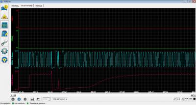

#158 Сообщение k108 » 25 ноя 2015, 19:43
Недели две назад увеличился расход, жрет и не толстеет - сейчас около 20 литров на 100км по городу, на трассе примерно 8-10. Тянет нормально, двигатель работает ровно. грешу на лямды- верхняя вроде нормальная судя по графику, а вот какой график у нижней должен быть? или это катализатор уже умер.
Re: Датчик кислорода.
#159 Сообщение maxs-vd » 25 ноя 2015, 20:01
Сообщения: 42218
#160 Сообщение *Casper* » 25 ноя 2015, 21:36
Кат не умер, но немного поеден. а так норм.
