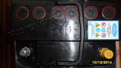

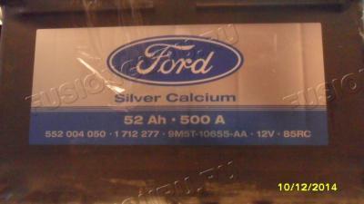

Купил новый АКБ Ford. Перед тем как зарядить его, проверил напряжение (12,7В), плотность электролита (1,27 КГ/М (квадратный)). Начальный ток заряда при напряжении 13,5 В составлял 3,2А. заряжал аккумулятор 8 часов 30 минут. Конечный ток заряда был менее 100 миллиампер. Напряжение АКБ после заряда спустя 15 часов составило 12,95 В.

Santila писал(а):Купил новый АКБ Ford...
О прям как наш форвард по крышке, только наклейки форд нет.
