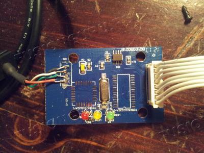

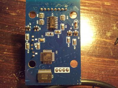

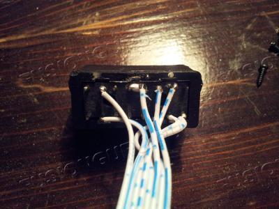

На ebay появился еще такой сканер, якобы для ford-ов. Или это тот же эльм с наклейкой ford?
http://www.ebay.com/itm/NEW-Ford-Scanne ... 232164f598
Последний раз редактировалось kstn77 22 фев 2013, 18:21, всего редактировалось 1 раз.
Re: ELM-FFN /Программируем блоки Fusion
#178 Сообщение *Casper* » 20 фев 2013, 21:49
kstn77, вот он в разобранном виде. Фото сделал один из наших форумчан.
Первое, что бросается в глаза - MS-CAN там нет и даже не пахнет.
Я надеюсь, что он не будет возражать что я фоты выложил.
#179 Сообщение jtiv » 21 фев 2013, 08:22
Валяется в машине. Ничего интересного. Только показатели. Работает только со своей программой FORmiDable. Ошибки показывает такие же как и ELM327. Не стоит вашего внимания. Заказывал на Алиэкспресс.
