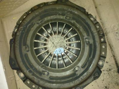

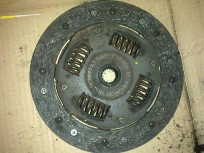

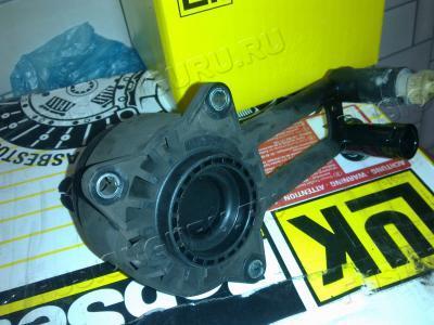

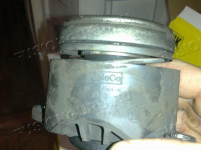

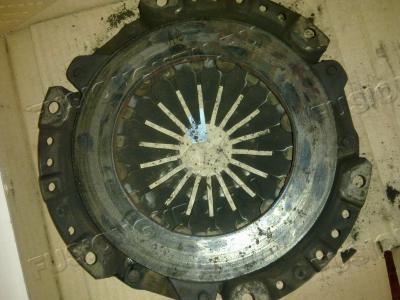

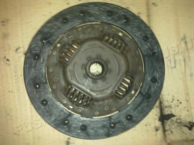

Поменял сцепу, по ощущениям - небо и земля, последние дни уже на второй начинало пробуксовывать, если резко нажать педаль газа, приходилось ехать ну ооочень плавно, иначе обороты резко росли без набора скорости и пованивало сцеплением. Но запчасти с экзиста наконец пришли и в тот же день утром поставил машину мастерам в гараж, а вечером уже забрал. Заменили диск сцепления с корзиной и выжимным подшипником, заодно сальники приводов на новые и масло свежее залили в коробку(что впрочем было необязательно). Переключение коробки осталось без изменений, и раньше все четко втыкалось. Мастер сказал что желательно было бы сразу поменять подвесной подшипник правого привода (сухой шум в нем), пока привод был снят, но в местных магазинах шаром покати, потому процедура отложена, но подшипник надо бы заказать.
По ценам:
I. Запчасти (exist.ru), ждал 4 дня:
1)Сальники приводов (они взаимозаменяемы левый-правый, т.к. насечки в обе стороны) Elring 539.580, 2шт. - 316,02р.
2)Масло трансмиссионное FORD 1 790 199, 2шт. по 1л - 1880,62р.
3)Подшипник выжимной LUK 510 0058 10, 1шт. - 2458,99р.
4)Диск сцепления с корзиной(в описании exist.ru: "Сцепление комплект без выжимного подшипника") LUK 619 3063 09, 1шт. - 3362,5р.
II.Работа по замене в гаражном сервисе: 5000руб. (по телефону сказали сначала 3000-3500руб, но посмотрев под машину, извинились и сказали, что работы здесь гораздо больше, я торговаться не стал, к другим бы не поехал все-равно, да и время дороже). К вечеру все было сделано. Тормозуху не брал, у мастеров была своя.
Итого: 13.0000 руб, с заменой масла в коробке.
Комментарии:
1)Рекомендую сразу покупать ступичные гайки, их можно и старые ставить, но все же лучше менять. Код ориг.гайки Ford 1 008 849 - цена от 300руб за гайку на Экзисте. Заменители от 200руб. на сегодня.
2)Код подшипника приводного вала: Febest AS-457519 (около 750руб) - заменитель.
3)У меня ориг.сцепление было не LUK, а Sach. Выжимной - Ford Motor Co.. Машина 2008г.в.
4)Состояние снятой корзины - удовлетворительное, разве что выработка на лепестках да все дико грязное, диск сцепления со стороны маховика еще не выработался до заклепок, со стороны корзины - начали стираться заклепки, но все заклепки целые. По выжимному ничего сказать не могу, визуально, вроде бы в порядке. Фотографии ниже:
5)Фотографии новых деталей не делал, все как и других участников форума, кто ставил LUK, фото выше.
Результаты:
Педаль сцепления стала гораздо мягче, сцепление плавно появляется уже на первой четверти-трети хода педали (последнее время только в конце подхватывало), динамика вернулась, обгон не проблема теперь, при желании с места трогается очень резко, скорость набирает как бешенная - первые ощущения, давно забытые...
вероятно и расход бензина снизится теперь до нормальных значений. Ногу на сцеплении отучился постоянно держать.
