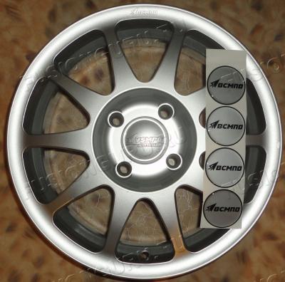

#197 Сообщение Провод » 23 ноя 2012, 20:53
Урвал красавцев "Солярис" думал не найду уже.
