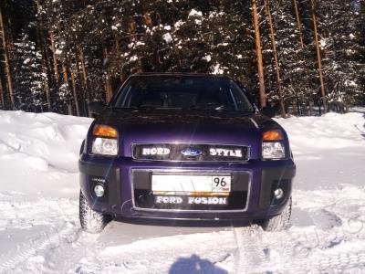

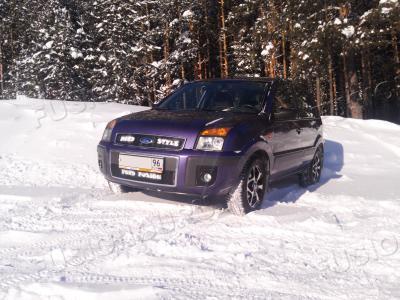

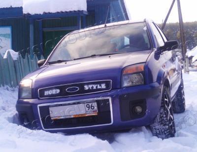

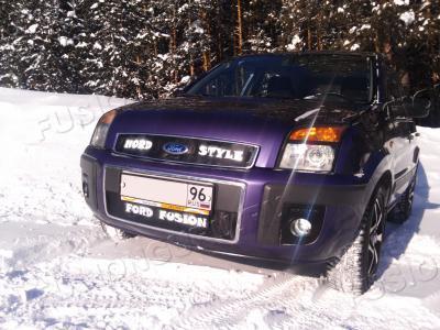

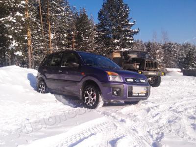

Зима начала подходить к концу. Пора отчитаться о хорошо зарекомендовавших себя за зиму утеплениях.
Этой зимой к своему автоодеялу и утеплению аккумулятора ( http://www.fusionguru.ru/forum/viewtopi ... 15#p156215 ) добавились:
1. Регулировка прижима двери багажника, ответной частью замка, чтобы меньше тепла из салона выпускала пятая дверь.

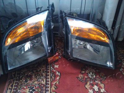

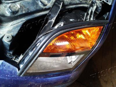

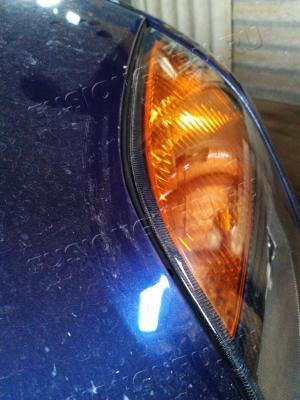

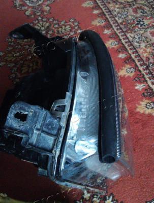

2. Проклейка стыков между фарой и капотом уплотнителем дверей ВАЗ 2108 (оттуда здорово уходило тепло и на скорости задувало, кроме того в моторный отсек летом через эти щели летит грязь).

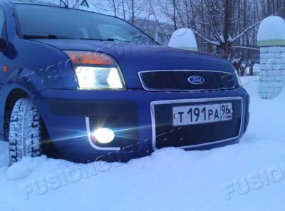

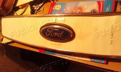

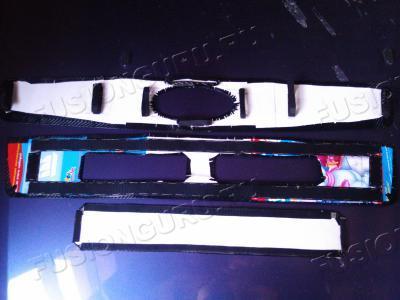

3. Накладки на решетку радиатора. Дедавова http://www.fusionguru.ru/forum/viewtopi ... 06#p156306 :hat:
Я использовал картон в 2 слоя, обтягивал черной карбоновой пленкой, крепил на швейные липучки.
Сами липучки пришивал к картону
На некоторых частях не пришивал, клеил на 3м двухсторонный скотч с прогревом феном
Сзади липучки везде
На липучки через соты решетки крепятся к верхней части
Снизу пропустил полоски липучки между сотами.
Сбоков пришлось не сквозные соты просверлить, чтоб края картонки не отходили.
Держит надежно снимается и ставится очень быстро.

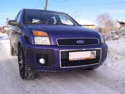

Выдержали мороз -40С, снег, снег с дождем, и воду , брызги от встречных машин. Внешний вид не потеряли. Износа не заметил.
Первоначальный вид
Окно только 1 большое снизу, мне хватает, фотка с открытым окном есть только одна, потому что у нас в основном холодно и оно всегда было закрыто.
Окончательный вариант, обтянуто еще на 1 слой черным карбоном, не понравилось много букв. Захотелось строгого вида

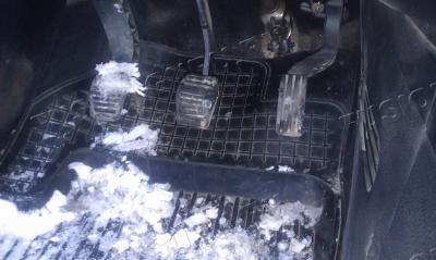

Отчитаюсь об еще одной проверенной зимней полезности для меня.
SAnat писал(а):Нужен совет.
Причем только она, самое интересное газ и тормоз всегда чистые.
Когда сажусь ботинки об порог обстукиваю, такое чувство что скоро там уже краска отлетать начнет.
Коврик каждый вечер вытряхиваю, этот снег на фото на коврике я в обед набрал.
После посадки в авто ноги об коврик всяко шаркаю, чтобы снег от подошвы отвалился.
Буквально каждый перерыв на обед и вечером каждый день я очищаю педаль сцепления от наледи отверткой, отвертка уже лежит под рукой на готове всегда.
Заманало уже это :wall: Почему тормоз и газ чистые, а сцепление собирает активно снег, может кто что посоветовать?
p.s. в городе отсутствуют светофоры и пробки, поэтому ногу на педали держу не постоянно, обычно включаю передачу выехал на дорогу нормальную и все ногу поставил слева и так до самого дома, благо передачи длинные можно разно ехать не переключаясь вообще (да что там говорить машина на 3 передаче по пенсионерски норм трогается и едет вплоть до 95км/ч и 6000 оборотов)
oops писал(а):Да просто теплый воздух от печки доходит до правой ноги, а до левой нет, вот и снег на педали сцепления, на правой он успевает растаять, а подставки для отдыха ноги у всех должны быть
Заманался я зимой отогревать педаль печкой, то есть надо дождаться пока печка нанет хорошо греть, включить третью шумную скорость в ноги и ждать. Надоело :mad:

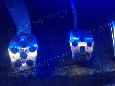

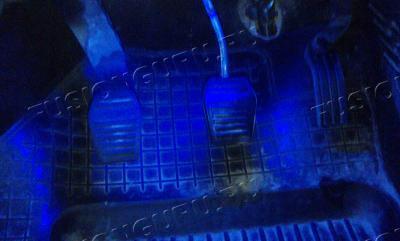

Вот так выглядели родные

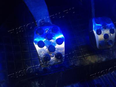

Купил в январе накладки на педали от фокуса, обычные , не ST , потому что ST крепятся на шурупы , а сверлить педали не хотелось.
Конечно не подошло все четко, впринципе я к этому был готов, благо сами накладки дешевые я рискнул.
- Педаль газа нормально встала, без доработок, хотя накладка на милиметр шире и на 3 длинее.
- На тормоз, натянул силой, педаль тормоза шире на 1 мм и длинее на 2мм, пришлось внутри самой накладки подрезать резину, тогда силой натянул.
- На сцепление вообще не подошла.
Вот тут заметно педаль сцепления и длинее и немного шире.
Пришлось колхозить, обрезал накладку по бокам, наложил и засверлил в 3 местах, также небольшие дырки засверлил в педали.
Вблизи может и смотрится некошерно, но с растояния незаметны шурупы, можно позаботиться и найти шурупы с плоской головкой как по центру у меня, тогда вообще заподлицо с накладкой будут и смотреться вблизи будет лучше, но меня и так пока устраивает. Попадутся шурупы подходящие поменяю.
В целом отъездил прилично, доволен результатами.
1. Ну во первых надо сказать родные накладки были уже сношены и резиновые/пластиковые ребра выпирали уже мало. Особенно в мороз доставляла педаль сцепления, ибо пластик, если нажать не по центру , было ощущение что нога может соскальзнуть.
Теперь такого нет, кругляшки из резину выпирают хорошо и нога держится на педали четко.
2. Самое главное ради чего бралось - большие растояния от конца резинок до самой накладки, налипание снега не так заметно и не ощущается как на плоской педали.
На прогретом салоне, снег налипает, но тут же мигом тает, ибо железо уже разогретое обычно до температры салона. Если машина холодная, теплый воздух все также направляется на педаль и опять же быстро тает снег. Однозначно железка значительно лучше топит снег при теплом салоне или обдуве, чем пластик.
3. В межсезонье не мокнет левая нога, была такая фишка, педаль сцепы плоская, снег тает медленно, едешь он под ногой тает и незнаю как вообще через подошву эт опроходило (на 3 парах ботинок проверно было), но 10 минут езды в обед от работы до дома и носки с ботинками приходилось менять.
4. Ну и внешний вид богаче конечно, приятно под ноги посмотреть, особенно с подсветкой пространства под ногами.
p.s Что странно пока в межсезонье пачкаются не сильно, видимо вода с грязью таки скатывается, посмотрим летом на сухую грязь.

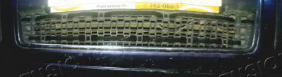

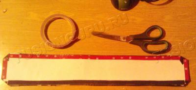

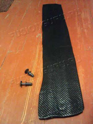

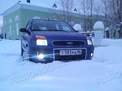

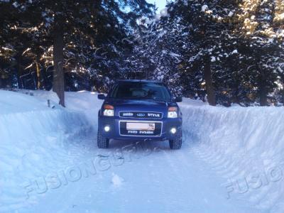

1. Намордничек лайт версия
Я про нижний из поста 189
Он был на липучках, в связи с покупкой хаджека, потребовалось регулярно быстро и легко его снимать. На липучках это не просто, надо аккуратно методично отрывать, но когда ты встрял тут не до методичности уже как-то.
Кстате хайджек смело приписываю к зимним модификациям :best: , постоянно выручает, как я без него раньше ездил :weep: Страшно вспомнить сколько лопатой работать приходилось , так что машину уже хотелось продать :(
Изготовил намордничек из изолона, приложил к снятой накладке пару резков лезвием и меньше пяти минут как намордничек готов. Делается очень просто.
Дальше 2 пистона от обивки дверей ВАЗ и засверлиться в неполые ячейки решетки по краям, кароче все быстро и просто делается.
Дальше обклеил его черным карбоном.
Снимается мигом, поддеть ногтем 2 пистона, вытащить и намордник в руках. Сам за 3 недели эксплуатации не отваливается, скорость 110км/ч выдержал.
Я доволен, самое главное быстросъемный :super:

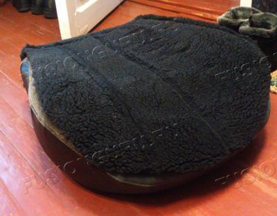

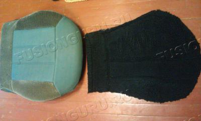

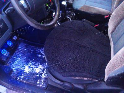

2. Попогрей или шкурка.
Я честно скажу не знал, что выбрать, купить шкуру или емелю.
Не с чем сравнить было.
Но появился опелек у отца , у которого подогрев задницы с 3 режимами. За месяц эксплуатации при разных температурах, понял что попгрей это не мое.
Греется почти минуту на самом мощном положении, потом даже на нижнем, непривычно когда кресло теплее пятой точки.
Вообщем не нравится подогрев мне.
Взял я старую шубку (куртку) свою с черным мехом, в школу помоему в ней ходил еще.
И вырезал накидку из одного рукава.
Выглядит в машине вот так:
Что удивительно толком закреплен между только спинкой и сидалищем, но не мнется и не скатывается.
Но все равно хочу снять вырезать поровнее края и пришить резинки как у чехлов
Ощущения за неделю использования крайне положительные, теплом своей пятой точки прогревается за секунд десять субъективно по ощущениям и держит тепло при поездке.
Меня полностью устраивает ;)

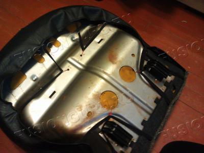

3. Смело отношу подкладки под сиденья к зимним удобствам - http://www.fusionguru.ru/forum/viewtopi ... 76#p253376, при -30С больше я не трясусь всем телом на задубевшей подвеске. Только надо помнить, что подвеска, то жесткая, замерзшая и не гонять первые км.
А сама ручка регулировки наклона спинки от BSG хороший аналог, каждый день по несколько раз меняю угол наклона спинки на морозе (люблю на стоянке откинуть спинку и полулежа развалиться в кресле). Ручка держит нагрузку даже в морозы ;)
