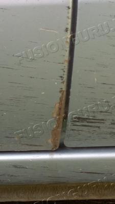

подскажите, пожалуйста, технологию локальной покраски, с названиями грунтовок и шпатлевок. в магазинах никто вразумительно не может посоветовать хорошие материалы. покоцаны край двери и край арки по правому боку. пошла ржавчина :( как правильно все сделать, чтобы наподольше???
Re: Кузовной ремонт или "У кого чего болит..."
#189 Сообщение fidel1970 » 08 июн 2015, 23:05
Рита, приветствую на форуме. :hat:
Рита писал(а):покоцаны край двери и край арки по правому боку
Для более точного определения материалов и количества, желательно фото проблемного места.
Рита писал(а):пошла ржавчина
Какого года машинка?

Фьюжен 2007 года, МКПП, 1,6 двигатель, "тренд". Купила уже с повреждением ЛКП, было замазано краской, но она облупилась, я не успела сразу заняться. :weep: теперь локти кусаю, но надо остановить хоть сейчас процесс.
Рита, я же поправил фотографии. Зачем переделала? :)
Изучи тему - http://www.fusionguru.ru/forum/viewtopic.php?f=23&t=623

Рита писал(а):2007 года
Странно. :mda:
Похоже что на крыле грунт не родной... ну или была замена после ДТП.
Впрочем, не суть. Придётся крыло полностью перекрашивать. А это уже спецмастерская.
Предварительная стоимость по европейской части России 7000 р.
В гаражах покрасят за половину стоимости.
Если всё же делать самостоятельно, то нужно:
1. Шлифмашинка
2. Наждачная бумага разной зернистости
3. Пульверизатор (с компрессором)
4. Обезжириватель (сольвент)
5. Малярный скотч
6. 100 гр. автомобильной грунтовки
7. 200 гр. автомобильной краски Муундаст Сильвер
8. 100 гр. автомобильного лака
9. Сопутствующие материалы (бумага, плёнка и т.п.)
10. Полироль для кузова

#192 Сообщение Рита » 09 июн 2015, 22:43
спасибо большое :) пардон за фото-не сразу сообразила, как правильно :rolleyes:
по поводу ремонта - перекрашивать и крыло, и дверь придется.... жаль, но сама виновата, затянула :(
а в мастерской это как делают? сначала счищают всю краску, или вторым слоем сверху наносят?
#193 Сообщение fidel1970 » 09 июн 2015, 23:32
Рита писал(а):а в мастерской это как делают
В данном случае снимают лак. В местах корродирования чистят до металла и локально грунтуют.
Затем покраска/лакировка.
Рита писал(а): и дверь
Дверь? :mda: А, ну да... ещё и порог, смотрю.
По всей вероятности в этом месте уже был кузовной ремонт. Повторное шкрябание о кусты акации содрало краску и местами грунтовку.
Но, грунт точно не заводской. Моему, например, цинко-фосфату пофик на акации. :D Даже рыжиков на восьмом году нет.
