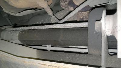

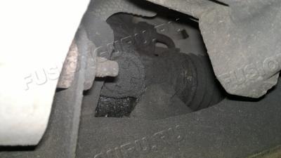

#190 Сообщение Mettler » 25 июн 2013, 06:15
Залез вчера под машину и обнаружил следующую течь.
Я так понимаю, что течет в районе регулировочной гайки. Жидкость ГУР не убывает, руль работает как часики. Что там нужно подтянуть или поменять?

Никто не подскажет, мне хватит только ремкомплекта, чтобы устранить течь? В комплекте есть сальники, которые устанавливаются в цилиндре?
Re: Рулевая рейка
#195 Сообщение Mettler » 28 июн 2013, 06:40
Разобрался, вроде бы, в своей проблеме. У меня прохудились 2 резинки - сверху и снизу цилинда рейки. Через верхний сальник масло ГУР давит наружу. Через нижний - внутрь рейки, а там уже и в пыльники. Заказал ремкомплект. Теперь вопрос появился другой - знать бы размеры торцевой гайки, чтобы заранее изготовить ключ, а не мутить его в процессе разборки.
