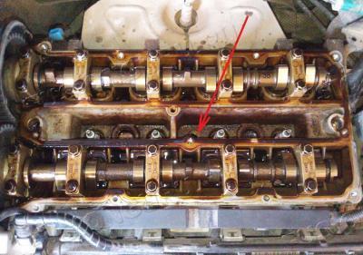

У меня стоит в одном из горячих мест, в моторе , прямо вкручен в эту дырку в ГБЦМотор же изнутри горячее, температура снаружи должна быть ниже.
Тепло как раз идет наверх и это защищено от обдува извне, так что мне кажется показания там будут близки к реальным.

Там-то как раз охлаждение жидкостью минимальное.SAnat писал(а):У меня стоит в одном из горячих мест, в моторе , прямо вкручен в эту дырку в ГБЦ
