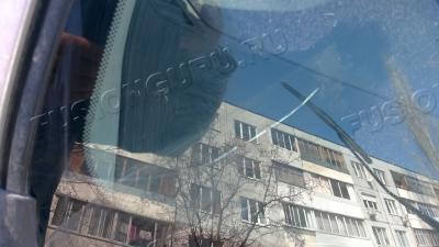

А точно на замену или не все так плохо было . Просто ряд сервисов активно практикуют ремонт трещин лобового стекла , быть может это выход ? По цене это совсем не соизмеримо друг с другом
- Сообщения: 18362
Re: Посоветуйте лобовое стекло
Jonniford, пробовать никто не запрещает. Но гарантию, что трещина не пойдет дальше, мало кто дает.
- Сообщения: 3467
- Год выпуска: 2018
- Откуда: Ижевск
Jonniford, это, несомненно, выход. Но многое зависит от места трещины, куда она направляется, стиля эксплуатации авто и даже погоды. Я вот 4,5 года назад поменял стекло (при покупке авто на лобовом была трещина, классическая в зоне дворников, замкнутая снизу водительского дворника до низу пассажирского, обогрев работал. Поменял стекло на Пилкингтон (на пробеге 45 ткм). С моей географией поездок, довольно быстро (через полгода) я начал "залечивать" сколы- и весьма продуктивно. даже "бычий глаз" (сразу скотчем залепил) был залечен, практически не виден, не растёт, хотя и находится в 2 см от края стекла. Потом была ещё гайка от встречного КАМАЗа, где-то под поводок водительского дворника. Тут сложнее. Уже 4 года я "останавливаю" эту трещину, причём 3,5 года вполне успешно, она почти не росла. Потом бали поездки по пересечённой местности, да ещё и в межсезонье, с постоянным переходом через "0" температуру. Вот после этого трещина пошла расти. Сейчас она уже сантиметров 35, опять "остановил" в ноябре, пока не растёт. Поглядим, насколько... Сейчас пробег 185 ткм. Про щербинки от камушков вообще говорить страшно- штук пяток в зоне водительского дворника я залечиваю, но мало каких "лечилок" хватает больше, чем на зиму. После мойки на стекло вблизи страшно смотреть. Я осознаю, что рано или поздно стекло буду менять опять. Всё же это расходник. Но убеждён, что оригинальное английское стекло (вопреки известному мнению) вполне качественное и стойкое. Для сравнения- на МАЗДЕ родные стёкла и стёкла по гарантии гораздо более "хрупкие"- была возможность сравнить.

Все же наверное лечить разумно. Именно потому, что стекло расходник.
Поставишь новое и завтра мб гайку от камаза поймаешь. Лучше растянуть удовольствие.

alex57, да это "диагноз по телефону". Даже реставраторы стекла выносят вердикт после визуального события. Трещины разные и стекла разные по разному себя ведут.
а маздячие. Дважды родное ставил ( в течении года), оба раза ловил щебень с краю стекла и через неделю трещина разрасталась под сантимов 20. Ныне калужское ( в три раза дешевле родного). С народом стекольным общался, говорят такой "парадокс" - родные стекла "трещино-фильные" не потому что говеные, а следствие "безопасного стекла", аналоги в большинстве своем к трещинам устойчивы, но тест на безопасность не все проходят ( аналоги не брендовые). Да сама процедура переклеивания стекла не мудреная для самостоятельной работы.

Если стекло родное - то есть опыт бесполезного ремонта. Два раза ремонтировал одну трещину в разных сервисах. Выброшенные деньги и впустую потраченное время. timoha-07 верно заметил, хрупкотреснутые они. Лучше бы сразу заменил стекло.Jonniford писал(а): ремонт трещин лобового стекла , быть может это выход ?

У родного есть недостаток - "просветление" там где трут щетки стеклоочистителей. Так то есть еще показания к замене стекла (как Мишаня говорил) через мерная отпескоструенность стекла
. Все бы с ни нормуль ( с отпесоченным), но когда мокрый асфальт и контровый свет Солнца - "вилы".
Jonniford, так что присматривай вариант самостоятельной замены.
До валютной мутоты, работа по замене стекла стоила в среднем 2000 р., само стекло около 4000р.( аналоговое), если самому менять то в пять тыров можно было тогда уложиться ( тысячу на гермет со струной и обезжирку).

Ремонт может остановить на время продолжение такой трещины. Я подобную останавливал много раз (вроде 6), она растёт, конечно, но очень медленно (в моём варианте 3,5 года). Обогрев работает, дворникам трещина не мешает визуально.Mayday писал(а):Сегодня обнаружил трещину
насколько вижу идет от края, т.е. ремонт маловероятен?
