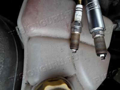

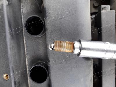

Итак:
Свечки 3 и 4 цилиндра поменял местами. Вид у них одинаковый.
Измерил сопротивление.
Катушка:
1-4 9.73кОм
2-3 9.72кОм
Провода:
1 - 4.97
2 - 3.35
3 - 3.14
4 - 2.59
Перемерял 3 раза - показания стабильные.
Что скажете? Похоже всё не в лучшем виде...

Свечка из 4го цилиндра (выкрутил в воскресенье)
А это сегодня. В ключе - из 3го, рядом из 4го.

- Сообщения: 42215
Re: Подскажите надежный автосервис
без паники.ERV писал(а):Закипаю
1. Сопруху мультиметры меряют по разному. У меня три мультика (один из них RLC) и все дают разные результаты. НО! При этом оба плеча имеют крайне незначительную разницу.
2. Есть катушка, где сопротивление имеет различие в несколько килоом. Но при этом разницы в поведении я не ощущаю.
3. Был у меня клиент с катушкой. У него в дождь машина с ума сходила. Просто пролил катушку силиконом и проблема на некоторое время пропала. Так выяснили, что проблема в катушке. После замены больше не приезжал.
Провода у нас тут тоже ребяты промеряли, вроде как 30 многовато, но точно я не помню. Если провод горелый - сопрухи не будет, но чтобы так прогорело это надо постараться. Бывает что его шьет и тогда сопруха вообще не показатель. Первое что сделать - тщательно отмыть провода от всякой дряни. Можно пройти силиконом. Грязищу будут собирать, но зато поймешь откуда ноги растут. Можно по одному, чтобы более точно поймать за хвост проблему.
Наконец свечи. Ориги стоят где-то пол тыщи комплект, ну примерно. Купи оригинальные свечи и поставь. Хуже не будет. А бросаться сразу менять все подряд - дело ИМХО не из разумных.
