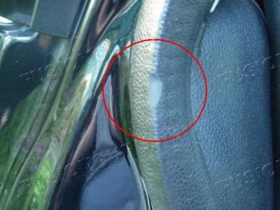

Сёдня чёта полез убивать "сверчка" в задней двери... протянул там всё, подкладочки всякие поприклеивал.
Гляжу, на уплотнителе следы "от зубов салонного насекомого". :eek:
Вот он где живёт гад!
Внутренняя накладка двери трётся об уплотнитель и противно скрипит при проезде неровностей.
А потом открытием для меня стало, что этот самый уплотнитель самосеквестировался, видимо от времени. :unknw:
Натягиваешь в одном месте...
... слазит в другом. :(
Чем лечить, заменой всего уплотнителя или достаточно вставить кусочек другого? :mda:
Re: Варианты устранения скрипа задних дверей
#30 Сообщение alex57 » 23 июл 2011, 23:28
fidel1970 писал(а):Чем лечить
Есть всякие растяжители для обуви. Мб протереть слегонца?
Мб резинка и расширится? Ну конечно не чем-то ненужном или чужом сначала опробировать. ;)
А мб тупо снять и на ночь на растяжку какую-нить. :mda:
#31 Сообщение fidel1970 » 23 июл 2011, 23:41
alex57 писал(а): Мб протереть слегонца?
Вот, как раз это (думаю) и сократило длину уплотнителя.
Настойчивые рекомендации протирать зимой уплотнители дверей силиконом (не примерзали чтоб) видимо и привели к подобному сокращению...
Насчёт растяжителя не уверен. :pardon:
Чё там по дверные резинки от Шеви-Нивы говорили? :rolleyes:
#32 Сообщение avtopilot18 » 24 июл 2011, 06:42
Резина- не натуральная кожа, на мой взгляд не растянется, а попортиться может
#33 Сообщение *Casper* » 24 июл 2011, 12:58
fidel1970 писал(а):Чем лечить, заменой всего уплотнителя или достаточно вставить кусочек другого? :mda:
Лечи заменой, заодно мягкий возьмешь.
#34 Сообщение fidel1970 » 24 июл 2011, 13:02
*Casper* писал(а):Лечи заменой, заодно мягкий возьмешь.
Ага, пойду - измеряю длину.
#35 Сообщение *Casper* » 24 июл 2011, 13:04
Мне вот тоже надо об этой операции подумать на досуге
#36 Сообщение fidel1970 » 24 июл 2011, 13:25
fidel1970 писал(а): пойду - измеряю длину.
Передние - 3300 мм.
Задние - 3200 мм.
Лучше брать с запасом... сантиметра в три.
*Casper* писал(а):Мне вот тоже надо об этой операции подумать на досуге
У тя тоже скукожился? Уплотнитель, в смысле...
#37 Сообщение *Casper* » 24 июл 2011, 13:41
fidel1970 писал(а):Лучше брать с запасом... сантиметра в три.
У меня было когда-то желание найти передние (на разборках или неоригинал), поставить на перед, а просевшие свои передние - на зад, ну лишку отпилить можно.
fidel1970 писал(а):У тя тоже скукожился? Уплотнитель, в смысле...
Давно уже
Правый задний вообще спадает сам по себе.

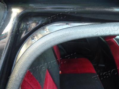

bearmik
Сообщения: 23
Зарегистрирован: 08 авг 2011, 09:59
Откуда: Нижний Новгород, Дзержинск
#38 Сообщение bearmik » 23 авг 2011, 09:56
fidel1970,
у меня тоже уплотнители задних дверей "скукожились" прям как на фото один в один.
Вообще странные эти задние уплотнители: жесткие какие-то и фактура необычная, на других авто не встречал.
Удалось побороть? На что заменил?
#39 Сообщение fidel1970 » 23 авг 2011, 10:48
bearmik, заезал на Карповку - там подходящих уплотнителей нет.
Надо на Кузбассе порыскать...
Вообщем, от Шеви-Нивы надо резинки ставить.
#40 Сообщение oops » 23 авг 2011, 15:01
Родные резинки (речь идет про задние двери) никогда не смазывал, однако скукожились преизрядно за 2 года.
Сейчас (уже год как) в задних дверях установлены от Газели (из проема передних дверей) - закрываются плотнее родных, но и с бОльшим усилием, ГАЗельной резинки хватает на наш проем с избытком.
Скрип изменил тональность и периодичность (реже и тише), но остался...
