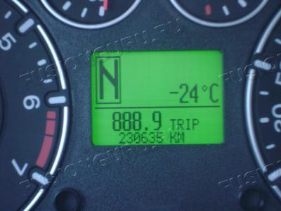

На 229740 Км началось: при разгоне, во время "перебирания роботом" скоростей - пробуксовка... Фигня -война, к этому был готов. Все в прикупе. "Начинацию опираю", нее "Операцию начинаю".

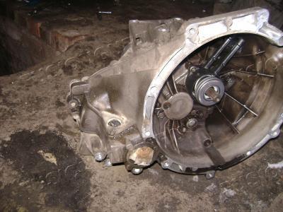

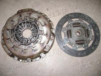

потому как начал типо "отчета" делать. Заменил сцепление. Фоты конечно будут не по хронологии. Работал один ( ставить коробку правда помогала доча, но через рычаг :) ни какого садизЬма) и работая фотать как то не ловко.

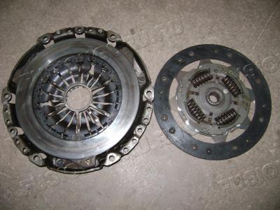

Вид корзины и диска после такого пробега:

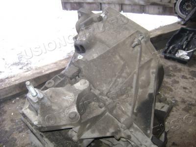

Сама коробка весит около 20 Кг., хлопотно откручивать два верхних болта (на фото вставлены в коробку) И ключик на 13-ть с трещеткой незаменим.

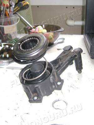

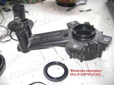

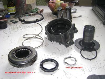

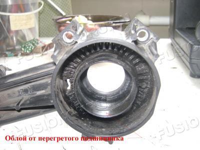

"Выжимной" в разборе, может кому сгодится:
Ни каких там дросселей и прочих примочек. Этот узел сдулся от перегрева; наружний пластиковый цилиндр поплавился от подшипника, и облоем задирал сальник(внутрений цилиндр -метал)
