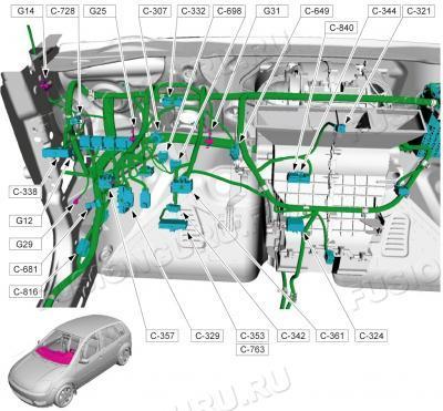

На щиток бы посмотреть.max-ov писал(а):Какие массовые провода "звякать"?
Вот хотя бы фиолетовым помечено (Gх)

Полазил по схеме заземлений. Нашел только по левой стороне кузова G12, 14 и 29. Здесь порядок. G25 и 31 не нашел. Они обязательно должны быть или опять в зависимости от комплектации? Конечно, залезу туда с головой и еще раз просмотрю, но....... это ведь не иголка.

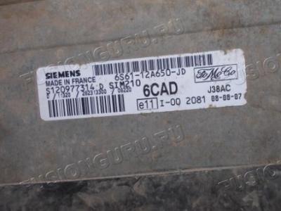

Скорей всего - ЭБУ. Присмотрелся (раньше не придавал значения) и увидел вмятинку на его корпусе + сама плоская стенка как бы вдавлена (вогнута) внутрь. Попробую завтра выложить фото.
В связи с этим несколько вопросов:
- его выход из строя вообще как-то диагностируется? Чтобы уж точно знать, что он. Как бы не получилось, что деньги на новый потратишь, а не в нем дело окажется.
- Помогите определиться с ценой вопроса. Exist дает только оригинальные и с космическим ценником (83-100 тр.). С разборки 6-7тр. Но тоже непонятно, будет ли работать, где-то здесь читал, что все как-то взаимопрописывается и просто так ЭБУ от другого авто, пусть и испраный, не воткнешь. Это так?
- как он отсоединяется и вскрывается?
Сегодня снова всю проводку осматривал. Но все без толку.

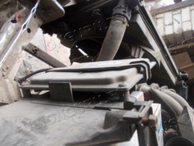

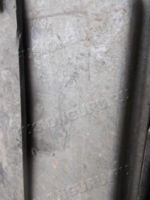

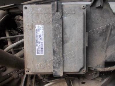

Вот фото РСМ
При таких повреждениях возможен выход его из строя?
Сегодня возил электрика для диагностики. Блок подушек безопасности и приборку видит, а РСМ - нет. Нет связи. Он мне предложил снять его и к нему на разборку. Говорит, что довольно много блоков оживлял. Еще сказал, что там есть что-то типа флеш-памяти, с которой можно считать данные. И перенести в другой блок. Еще сказал, что б.у блоков можно не бояться, прошиваются и все работает. А также что фордовские ключи теперь прописываются только через интернет оплайн.
Чему верить, а что - лапша?
Так-то вроде парень неглупый, со своим гаражом, неплохой набор оборудования. Одних адаптеров с собой брал три штуки. Программы в ноутбуке. В общем - занимается профессионально.
Re: После ДТП не заводится!!!
max-ov,жгут до блока РСМ не поврежден? Разъем за АКБ не поврежден? Если все цело - получается проблема в блоке. Проверь еще синий проводок на "-" клемме АКБ, не оторвало ли.
Ну а оживет или нет - надо разбирать. Если там плату треснуло, то менять, прошивать вместе с ключами.
Хотя, если мне не изменяет память, то инет не понадобится. После прошивки, иммобилайзер должен быть не активный. Нужно последовательно включить зажигание на несколько сек обоими ключами и иммобилайзер активируется сам.
