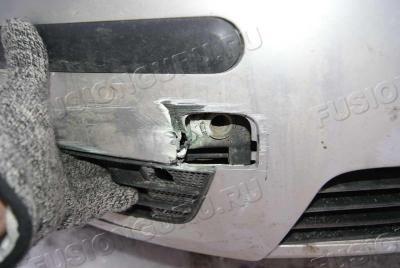

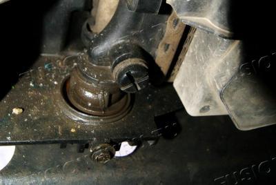

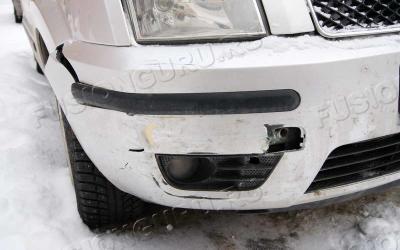

Привет ребята, мне нужны советы, я попал в аварию.
Я ударился в стену дома. Снаружи вид такой:
Но бампер меня пока, что не интересует, поездил бы какое-то время и с таким.
Незначительный на первый взгляд удар.... Стену встретил вот этим местом:

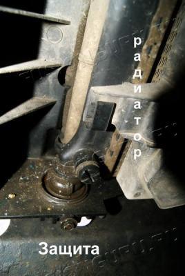

Посмотрел под трубу воздуховода увидел сырость и куски пластмассы на защите. Пластмасса скорей всего от фары, наверное, может быть:
Светил, светил фонарём, не понял, голова не пролазит, ничего не вижу. Сёдня минус двадцать, взял Сони и кое как просунул в "капот" поглубже. Получил такое:
С другого ракурса, в районе пробки радиатора:
Радиатору похоже - абзац. Ё-моё. Похоже телевизор повело и он сломал радиатор? Новый радиатор нормально встанет? Ничего выправлять не хочу. Кому бы поплакаться в жилетку...
Ещё и защёлку вспышки на Сони сломал, мать перемать.
Сообщения: 42212
Re: Ремонт системы охлаждения своими руками
#25 Сообщение *Casper* » 02 янв 2013, 15:49
Arsen, Защита есть? Если нет, то все проще. Отключай разъем кулера, поднимай сам кулер вверх, затем отводи от радиатора и опускай под машину. Он снят.
Дальше будет виден радиатор, который судя по всему потек и скорее всего понадобится замена.
Если кондиционер жив, то дело осложняется. Придется искать яму и малость попотеть, чтобы разцепить радиаторы. Если же и кондер потек - то снимать сразу весь бутерброд и уже дома либо запаивать, либо менять. Мож как еще заделывать трещину. Тут уже надо разбираться в чем она. Если в пластике, то ой.
Жидкость вообще ушла или только частично?

#26 Сообщение Arsen » 02 янв 2013, 16:17
Защита есть. Там ещё и кондёр? Я в ужасе!!! Про скорость ухода жидкости - затрудняюсь. Прямо перед аварией поменял сцепление, есть ещё одна течь, которую я пока не нашёл. Где-то под штанами течёт. За неделю стояния в сугробе во дворе ушло на два пальца. Под радиатором слегка намокло, пятно. Не хлещет, скорее подтекает. Меня смущает, что он как бы сдвинулся с места.

Фигово. Если сместился - значит хруснул, по крайней мере креплениями :(
Кондер скорее всего выдек. Не хило ты приложился к стенке.
Крепление телевизора на месте? повреждения сварных швов под капотом возле чашек стойки нету?
