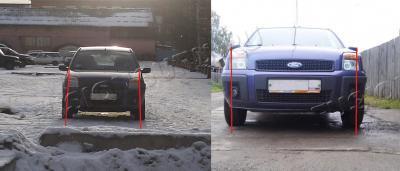

У меня тоже после лифта проставками начала плавать.
Точнее руль начал плавать ;)
Раньше было едешь по асфальту с волнами и колеями и расслаблено поддерживаешь руль слегка 1 рукой и его на неровностях не водит, он сам четко держится в центральном положении , так было до 100км/ч, потом надо было уже собираться класть вторую руку и держать его, ибо он не поддерживаемый начинал гулять от неровностей.
Щас после лифта эта граница сместилась на 15км/ч, тоесть сейчас расслабленно слегка поддерживая руль пальцами можно ехать до 85км/ч, потом надо уже прилагать усилия , ибо руль начинает ходит от неровностей дороги.
С одной стороны это хорошо - нечего ездить быстро расслабленно по трассе слегка придерживая руль пальцами одной руки.
С другой стороны пропал комфорт и расслабон, приходится теперь 2 руками рулить, что не привычно.
Плюс на скорости за 130км/ч (не рекомендую ее вам и на стоковом фьюже) к легкости машинки и парусности, добавилось еще напряжение держать крепкой хваткой руль, ибо расслабишь хватку рук и он начинает на миллиметры вилять, а на высокой скорости это страшновато.
Первая мысль, которая пришла в голову: "кастор совсем фиговый стал", но вспомнив как я снимал стойки, какой там кастор :lol: Да и от длины стоек он не изменится практически.
А вот что меняется от длины стойки , дак это :
Угол развала передних колес характеризуется отклонением средней плоскости вращения колеса от вертикали.
Развал колес – это, собственно, угол между плоскостью вращения колеса и идеальной вертикалью колеса. Если он отрицательный – колесо направлено внутрь верхней частью, если положительный – наружу.
Регулировка угла развала передних колес не предусмотрена конструкцией автомобиля.
У меня был отрицательный, вот как пример, после лифта стал почти нулевой, неужели сказалось :crazy:
Кастор тоже не регулируемый :mad: , было сунулся искать в инете треугольные рычаги на фиесту/фьюжен, чтоб самому настраивать кастор и развал, нетю :weep:
В целом: машина руля слушается как раньше, не ведет не куда, шумов, вибраций, съедания резины нет. Но вот есть осадок такой :(
Езжу по трассе мало, плюсы в виде клиренса, меньших шумов и вибраций от подвески с проставками конечно перевешивают.
А пока думаю съездить на стенд, проверить, какие углы будут после лифта щас, конечно больше для интереса (посмотреть что это такое, и получить красивую картинку с параметрами углов), потому что из всех 4 колес у нас только схождение спереди можно на рулевых тягах подкрутить :weep:
