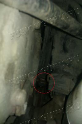

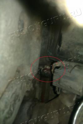

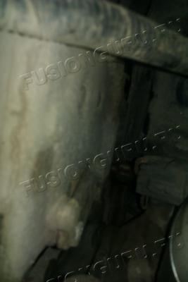

Help!
был под машиной увидел что отсюда капает антифриз. что это за болт и как к нему подобраться?
З.ы. справа топливник(белый). вид снизу, спереди.
Re: Что-то потекло
#36 Сообщение *Casper* » 10 май 2013, 23:54
Орел102 писал(а):справа топливник(белый)
Может все же масляный ;)
Это сливной болт радиатора. Добраться отверткой или рублейвой манетой (он не сильно затянут). Лучше снизу, но можно и сверху. Лучше на прогретой машине (до 60 хотя бы градусов, тогда с закрытой крышкой бачка, течи не будет при замене этого болта или уплотнителя его.

Re: Что-то потекло
#37 Сообщение Орел102 » 11 май 2013, 00:04
да)) масляный)))
так я фоткал снизу вверх. там разве радиатор? :mda:
этот болт на блоке двигателя. гдето под впускным коллектором. сверху к нему не подобраться....
Re: Что-то потекло
#38 Сообщение *Casper* » 11 май 2013, 00:10
Орел102 писал(а):этот болт на блоке двигателя. гдето под впускным коллектором. сверху к нему не подобраться....
Ну значит как у всех - прокладка термостата. А болт видимо от чего-то еще, просто по нему текло.

Re: Что-то потекло
#39 Сообщение Орел102 » 11 май 2013, 00:15
*Casper* писал(а):Ну значит как у всех - прокладка термостата. А болт видимо от чего-то еще, просто по нему текло.
и трудно к ней добраться? впускной снимать?
Re: Что-то потекло
#40 Сообщение *Casper* » 11 май 2013, 00:21
Орел102 писал(а):и трудно к ней добраться? впускной снимать?
А это кому как нравится. Кому-то впускной, а кому-то просто гена мешает.
