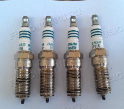

#34 Сообщение SAnat » 03 май 2013, 13:59
SAnat писал(а):

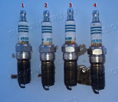

timoha-07 писал(а):То что на свечах масло - это не норма конечно ж. Откуда оно может там быть? Либо через клапанную крышку, но на фото выше резьбы свечи не масляные. Из цилиндра - тогда кучу мероприятий для диагностики... А может машинка с этими свечами часто на короткие дистанции бегает и на резьбе углеводородный конденсат а не моторное масло? :)
И ни какого холивара, Руслан. Герметик вкупе с прокладками это мероприятие для того чтоб доехать до нормального ремонта. А производитель моторов почему сразу не герметит все соединения? :)
Я списал у себя это на последствия зимы.
В прошую пятницу руки дошли позаниматься машинкой. 6 дней она просто стояла недвижимая.
Вот я и решил пора резину поменять, днище осмотреть, пыльники, заодно и под капотом полную ревизию провести.
Вобще ничего не делал 5 месяцев, просто ездил и бензин доливал.

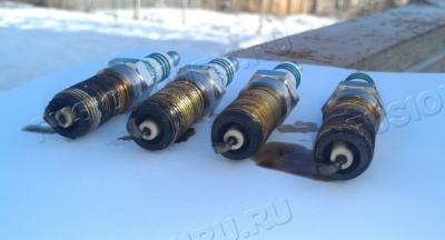

Когда дело дошло до свечей неприятно удивился жидкости на стенках и в канавке немного куда свеча вкручена. Подумал что это конденсат и я нашел причину почему предыдущие свечи окислились http://www.fusionguru.ru/forum/viewtopi ... =98&t=4389
Давай греть движок и просушивать.
Около часа просушки и половина жидкости испарилась, значит отчасти был конденсат.
Остальная часть оказалась маслом :pardon:
Но тут я списываю на холодные запуски при средней температуре -25-30 зимой, бывало грешен на холодную и в -40 заводил. Поэтому просто списал что немного продавило.
После выворачивания, масло что было в углублениях осело на резбе свечей. На нижней части свечи слава богу масла нет и нагар минимальный. И это хорошо, учитывая что последние 5 месяцев дистанции не превышали 15км. , бензин аи-92 хренового качества, а свечи не выкручивались месяцев 8.
Единственное что не понравилось: желтый налет на керамике верхней части свечи, 10 месяцев свечам, рановато как-то.

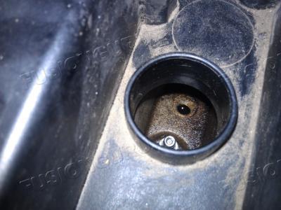

Также визуальный осмотр откуда могло продавить масло дал интересный результат, перед 3 цилиндром свободное пространство и есть какая-то резьба там, ума не приложу что это , в отсеке где 1 и 2 цилинд такого нет :pardon: Может знает кто что это ?
Итак 2 недели полетов прошло, реально полетов, движок не жалелся, педаль постоянно в пол (весеннее обострение :pardon: ) , выкручивался до 6000 оборотов многократно в ходе езды.
Сегодня полез смотреть как там продавило ли масло, все сухо ;)
Таки придерживаюсь дальше мнения, что от холодных запусков у меня немного продавило масла. Следующая проверка ровно через месяц в начале июня, если тема доживет или сообщения куда перенесут ,тогда отпишусь .
з.ы. Клапанную крушку не снимал, прокладку не смотрел.
Сообщения: 7016
Re: Свечи по уши в масле
#35 Сообщение SAnat » 29 июл 2013, 10:53
Проверка затянулась, но наконец руки дошли ;)
Итак все сухо, никакого масло, видать в морозные холодные запуски просто продавило. Машине 7 лет.

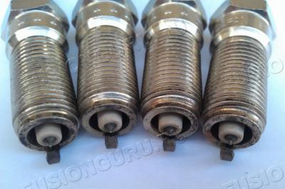

Заодно, после 1года 2 мес. или 9000км пробега, я таки обслужил свечки.
Хотя нагара было минимум, можно сказать почти и не было толком, но для эстетики и эксперимента с фейри заморочился :smirk:

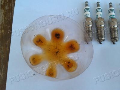

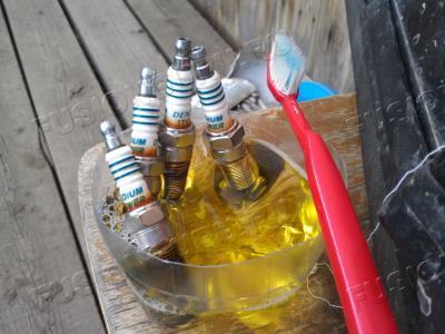

И так замочил в фейри разведенном водой на полчасика.
Потом обработал зубной щеткой :lol: и промыл водой, отмылось немного на самом деле, прогрел свечки на газе дабы испарить воду и приступил к мытью очистителем карбюратора, вот он справился на ура быстро легко и чисто смыл нагар.
Кроме того нанес напильничком метки для ориентации свечи как мне нужно при заворачивании. (оказалось при заворачивании их сложно разглядеть, если будете такое делать, советую на верхнюю часть керамики маркером наносить).
Результатом фейри я остался не доволен.
