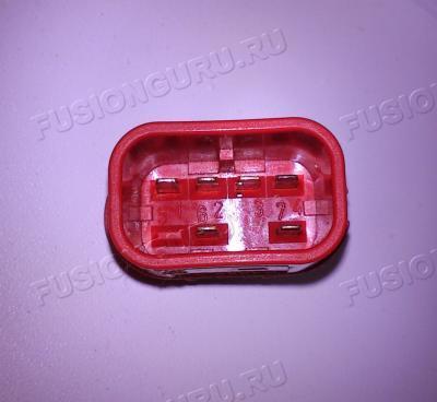

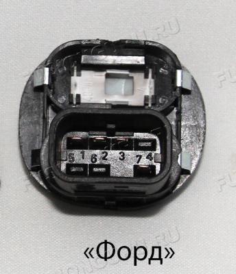

Всем привет.
Дабы не плодить темы спрошу здесь. На пассажирской передней двери не работает кнопка стеклоподъемника. Стекло нормально работает с кнопки водителя. Нашел тему на форуме фьюжнклаба про ремонт кнопки, снял свою. Прозвонил - вроде работает все. Но, заметил такой момент.
Фото с фьюжнклаба:
Моя кнопка:
В колодке моей кнопки почему то на два контакта больше... М.б. у меня кнопка не оригинал? Нашел похожую на алиэкспрессе, тоже с красным корпусом,теми же номерами. Машину купил с уже не работающей кнопкой. Какое расположение контактов должно быть? Как проверить без кнопки проводку в пассажиской двери (что можно замкнуть на колодке проводки?) Без пассажирской кнопки почему то управление с водительской не работает.
Re: Стеклоподъемник
#32 Сообщение НачТех » 15 сен 2014, 11:13
dalex, может поможет схема подключения стеклоподъемников. Поищи в литературе :hat:
dalex
Сообщения: 21
Зарегистрирован: 21 июн 2014, 21:59
Re: Стеклоподъемник
#33 Сообщение dalex » 15 сен 2014, 13:53
После ковыряний в кнопке подключил её на место, что бы хотя бы от водителя можно было стеклом управлять. Однако теперь если долго и разнообразно тыкать в пассажирску кнопку, то иногда она срабатывает. Видимо контактные площадки. Не пойму пока как туда подлезть что бы почистить - светодиод отпаивать с резистором не хочется... В спирте может замочить, авось грязь сама отвалится :D

dalex
Сообщения: 21
Re: Стеклоподъемник
#35 Сообщение dalex » 19 сен 2014, 23:31
В общем, отогнул я светодиод с резистором, снялась ещё одна пластиковая штуковина. Получилось подлезть к контактным площадкам тонкой отверткой. Ей и почистил. Заработало! :rotate:
