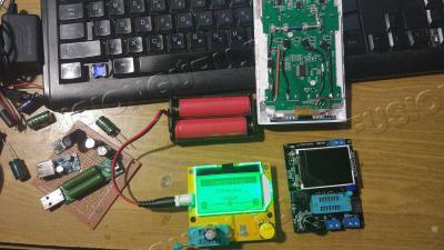

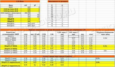

Приобрел диоды шоттки 30bq015 в корпусе DO-214AB, у них меньше таки потеря напряжения и корпус больше, то есть тепла отводит, можно больше ток пускать.
Это пока лучший вариант, вот результаты тестирования, вносил в таблицу потерю напряжения на диоде установленном в powerbank, в состоянии покоя, в состоянии включенного пауэрбанка, при нагрузке более 1А и 2А
Сам мучаемый powerbank TOMO V8-4, КПД которого с 74% уже догнано примерно до 88%, и тестеры подбираемых компонентов, так называемые ESR метры, модели T4 и gm328a
