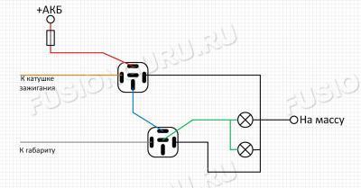

#235 Сообщение *Casper* » 19 сен 2012, 11:55
psv писал(а):Что такое НЗ?
Может лучше к автоэлектрику обратиться?
Ведь под капотом не только положить провод надо, но и правильно уложить, заизолировать.
Проще, так проще.
Берем такое реле
В количестве двух штук.
Берем клеммы
Берем вот такой вот держатель
И предохранитель
Собираем схему так:
Провод к катушке зажигания - подключаем к катушке зажигания на средний ее вывод.
Провод к габаритам - подключаем на кабель фары (Оранжевый с синей полосой слева или оранжевый с зеленой полосой справа)
psv

Последние вопросы: этот предохранитель на 15А устанавливается в блок предохранителей и там есть свободное место? что это за держатель такой? Уточняю ещё: схема работает так: ДХО включается при вкл. зажигания, выкл. при включении габаритов и ближнего света? А как отключать ДХО при выключенных габаритах и БС (есть такое требование ГОСТ)- тумблер поставить? Мигание фарами ДС будет работать?
Сообщения: 42212
Re: Дневные ходовые огни.
#237 Сообщение *Casper* » 19 сен 2012, 12:16
psv писал(а):этот предохранитель на 15А устанавливается в блок предохранителей и там есть свободное место?
Нет конечно
psv писал(а):что это за держатель такой?
Для того, чтобы установить предохранитель как раз.
psv писал(а):схема работает так: ДХО включается при вкл. зажигания, выкл. при включении габаритов и ближнего света?
Абсолютно верно
psv писал(а):А как отключать ДХО при выключенных габаритах и БС (есть такое требование ГОСТ)- тумблер поставить?
Не помню такого требования.
Да, ставить тумблер.
psv писал(а):Мигание фарами ДС будет работать?
Да.
