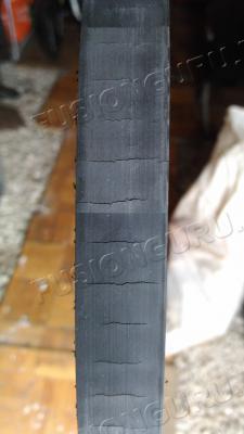

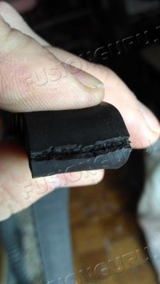

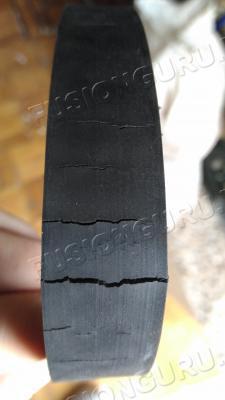

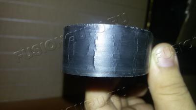

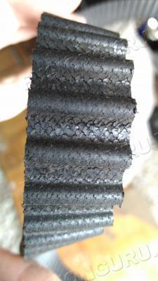

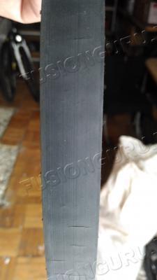

Контитеч, проходивший 70000 +- немного км. - как и обещает производительно неоригинального ремня.
Сейчас поставил оригинал, года через 4 посмотрим, что с ним станет.
йож

Контитеч
Жуть.
#226 Сообщение *Casper* » 20 янв 2018, 23:34
Согласен
Re: Когда менять ремень ГРМ?
#227 Сообщение avtopilot18 » 21 янв 2018, 06:12
По-моему на фото палёный Конти... Нормальные ремни (по опыту другой техники).
По работе столкнулся с печальным фактом- даже оригинал без гарантий качества... Погрузчик Митсубиши, с конвейера стоял клиновый, самый простой, ремень генератора. Подошёл срок менять (по годам и износу- адекватно наработке). Поменяли на простенький, из ближайшего магазина запчастей для сельхозтехники, по просьбе владельца- на неделю, просто порвался, на разрыве видны пять ниточек и фиговенькая резина. Заказали в оф. представительстве Митсубиши дорогущий "оригинальный" ремень, поставили- на месяц хватило, на разрыве чуть лучше, чем дешёвый. Внешний вид надписей родного (с конвейера) и "оригинального" идентичны. Просто купили через магазин автозапчастей у знакомого ремень Гатес- :ttt: 3 месяца и внешний вид не изменился. Это,конечно, не ремень ГРМ, а простейший клиновый, но...
Подделок полно... :(

Да, сейчас запчасти - это лотерея. Я всегда проверяб ремень весной и осенью, а в этот год не поленился и летом посмотреть, т.к. знакомые сервисники криком кричали, что пора менять, всё было чисто: ремень был мягкий, без трещин, но за 2 месяца покрылся трещинами как на фото. Короче, теперь буду наблюдать за оригинальным ремнём.
