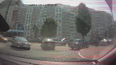

Обогрев лобового?
Добавлено спустя 36 секунд:
А не. Матрица. Или непропай
- Сообщения: 7869
- Откуда: Белгород
От тряски что ли ?*Casper* писал(а):Матрица. Или непропай
Ford Focus II AT 1.6
- Сообщения: 42222
Все может быть. У меня редко-редко появляется одна красная горизонтальная полоса. Пока тоже не понял от чего. Подвижных-то частей нету.Alister писал(а):От тряски что ли ?
- Сообщения: 7869
- Откуда: Белгород
Самое раннее видео от 12 августа и там уже есть.*Casper* писал(а):редко-редко
Добавлено спустя 2 часа 20 минут 57 секунд:
Форматнул карту, выставил другое разрешение, вынимал аккум - лучше не стало, стало хуже - пошли полосы по экрану самого регика, но не такие как на фото, а как по экрану тв при помехах.
Добавлено спустя 14 минут 28 секунд:
Теперь полосы горизонтальные

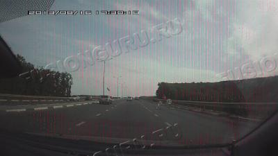

Прошил с 4.1 на 4.7 , пока полос нет.

Это шлейфик модуля камеры. Разобрать голову, вытащить шлейфик из модуля камеры, протереть спиртом, дать высохнуть и собрать всё обратно.Alister писал(а):обнаружил такую фигню - вертикальные полосы

Ну такой вот плавающий глючок со шлейфом - довольно частый гость на Ф500/Ку2. Лечится перефтыканием шлейфика на модуле камеры. С прошивкой ваще никак не связано.Alister писал(а):
- Сообщения: 7869
- Откуда: Белгород
Покатаюсь - посмотрю. Просто уж очень по времени совпадает: до прошивки полосы были, после нет.
