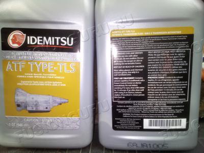

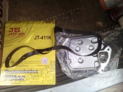

Всем трям - здрасти! Отчитываюсь:
Так как у нас AW-80 (читай - тойота), допуск Type T-IV, залил IDEMITSU ATF Type TLS.1л. - 354р. залил 5,5шт. Работа в сервисе - 850р. Через 1000км солью и залью новые 5,5 шт. работа опять - 850. фильтр JS Asakashi JT411K YARIS встал изумительно. Идет также с прокладкой - 995,74руб. Кольцо пробки - 329 руб. (оригинал). Итого - 354*11 + 850*2 + 996 + 329 = 6919 руб.
