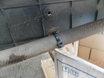

Кстати, когда менял жидкость в гуре, то обратил внимание на шланг, который находится внизу за правым колесом. Похоже что пора менять клипсы. Выглядят они так:
Я искал эти клипсы в каталоге, но так и не нашел. Кто может подсказать, чем их можно заменить?

#244 Сообщение serezhiki » 16 авг 2015, 22:42
Нафига клисы сломал? :o Хомут кусь-кусь и все, а стяжки пучок за рупь... Ну за штучку...

#245 Сообщение SotM » 16 авг 2015, 23:25
serezhiki писал(а):Нафига клисы сломал?
Чуть дотронулся до них и они выпали сами из отверстий (честно-честно :o ).

SotM писал(а):Кстати, когда менял жидкость в гуре, то обратил внимание на шланг, который находится внизу за правым колесом. Похоже что пора менять клипсы. Выглядят они так:
Вазовская (в любом магазине) и дырку дрелью в ней.
Держит даже суровую эксплуатацию.
