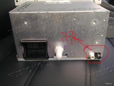

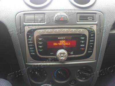

Родная CD6000 совсем помирать начала. Поставил себе с Ford Kuga магнитолу Sony mp3.
Попалась к сожалению с красной подсветкой и серебристой рамкой.
Красная подстветка вначале напрягала, теперь привык вроде, красиво.
Рамка тоже ничего.
Главное что встала один в один и колодка с разъемами идентичная.
Единственное что у магнитолы оказалось два антенных разъема и оба fakra
Черный fakra для пассивной антенны, а белый для активной.
В пассивную антенну поставил родную, переходник с родной антенны не нашел, спаял сам, а вместо fakra подошел разъем smb.
Теперь радио работает, станции ловит вручную и прием нормальный. Но не работает автопоиск по кнопке autostore(видать одной антенны маловато) думаю поставить еще активную антенну, по слухам прием будет ну оочень хорошим.

YuraS писал(а):Поставил себе с Ford Kuga магнитолу Sony mp3.
В продолжении темы про два fakra разъема на магнитоле. Рылся в инете, инфы мало.
Ну напишу здесь что в итоге понял по магнитоле, вдруг кому пригодится.
На магнитоле 2 разьема fakra черный и белый.
На белом на центральном контакте присутствует +12 V, на черном нет.
Нужен только переходник с обычного разьема на fakra, вместо fakra разъема подходит разъем smb.
Если подключить штатную антенну в черный разъем работает АМ и FM, FM правда при этом ловит чуть плоховато и не работает автопоиск станций и в AM и FM диапазоне, только вручную перебором частоты.
Если подключить штатную антенну в белый разъем то работает только FM, и работает автопоиск станций FM диапазоне.
Всякие двойники и усилители по слухам не подходят поскольку у соньки свой усилитель и свой алгоритм обработки сигнала с двух антенн.
Так же по слухам можно подключить штатную антенну в черный разъем и в белый подключить активную антенну типа bosch autofun(питание при этом дополнительно не надо подключать, достаточно будет +12 на центральном контакте), этот вариант я еще не пробовал.
