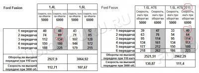

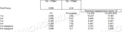

Уточни, что такое "дёргаться", при каких оборотах? При каком проценте нажатия педали газа, на переключении между какими передачами?Dima! писал(а):Вот и получается как у одной моей знакомой, как дергался 3-й фокус на переключениях с новья, так и продолжает дергаться спустя 3 года, хоть и пели ей в уши в салоне, что это обкатка, что после 5000 км. все станет норм. Ан, нет.
Почему ему не дёргаться, например с первой на вторую, если первая передача ОЧЕНЬ пониженная? Первые три передачи (на Фокусе примерно с 2014 года) понижены кроме прочего за счёт укороченной главной пары этих передач. Так повышается ходимость сцеплений.
