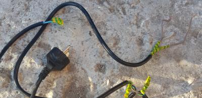

Сделал сегодня "очистку контактов током", в разъём на двери правой задней номер 2 и 3 втыкал облужёные проводки, лампу, правда нашёл только на 1000Вт :o
Будем посмотреть...

Нет, ошибки нет. Лампа была под рукой только на 1000Вт. Остальные на огороде были или 40Вт или лб. Ну сделал- и сделал, сам понимаю многовато, но вроде сработало. Фотку попробую выложить моего " набора для ремонта", но позже. Не с телефона
