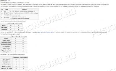

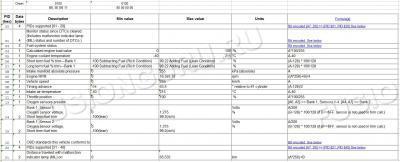

xx 00 - запрос поддерживаемых пид.
Если без интерпритации, то там делов на 10 сек.
Добавлено спустя 47 секунд:
Почитай http://en.wikipedia.org/wiki/OBD-II_PIDs

#309 Сообщение SAnat » 18 фев 2015, 08:57
Читал такое, вот переведенный вариант http://elm-scanner.ru/obd-2/obd-pids

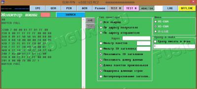

Два вопроса:
1.
Скорость 56700, почему буффер так быстро заполнился. Писать в файл, вообще 2 строки и все, полный.
2. Подскажите как проще интерпретировать данные полученные напрямую в коммандной строке
Например ввожу 0100 получаю ответ или хочу узнать температуру ОЖ ввожу 0105 и получаю данные .
Как мне их перевести в данные проще , чтоб разобраться и уметь их получать вручную.

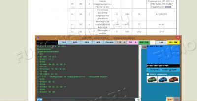

Добавлено спустя 4 минуты 27 секунд:
ну вот на скриншоте как пример ввел 0105, получил 2 байта 05 3Е , как по ним вывести температуру?
Сообщения: 42213
Re: Адаптер AllPRO-USB, ELM327 и Мастер-КИТ NM9213
#312 Сообщение *Casper* » 21 июн 2015, 13:46
SAnat писал(а):Скорость 56700, почему буффер так быстро заполнился.
Скорость шины пол мегабита. Что ты хотел на 56700?
SAnat писал(а):ну вот на скриншоте как пример ввел 0105, получил 2 байта 05 3Е , как по ним вывести температуру?
Протокол изучи.
0105 - Ты выбрал пид 01, команда 05
Ответ ты получишь команда и результат
05 3E - команда и резлуьтат ее выполнения
3E - температура твоя (шестнадцатиричное) = 3*16 + E (A = 10, B = 11, C = 12, D = 13, E = 14, F = 15). Получается 62
Добавлено спустя 54 секунды:
Вообще через ельмффн не надо. Он часть данных переваривает.
Используй терминал или Putty на худой конец.

#313 Сообщение SAnat » 04 июл 2015, 13:31
Протокол изучи.
Спасибо большое :hat:

4. В целом пиды у нас делятся на:
- основной (J1979) OBDII PID list https://ru.wikipedia.org/wiki/OBD-II_PIDs
- форд Ford specific (J2190) http://www.motorcraftservice.com/pubs/c ... 122006.HTM
- сообщества автоинженеров Society of Automotive Engineers (SAE) J2205, платный доступ.
С первыми все понятно, формулы и список пидов общеутвержденный, все его знают.
2 и 3 сложнее, свои пиды нет да нет форд опубликовал, хотя не все, далеко не все, но не опубликовал формулы вообще.
И как интерпретировать данные непонятно.
Например пид 221158 по PCM и 0106 , это все Short term fuel % trim—Bank 1
Это даже можно понять потому, что данные они начинают отдавать, когда прогреется лямбда и топливная система переключится в closed loop ( пид 0103 ответ 2)
Дак вот данные они отдают свиду одинаково, но если подставить к пиду 221158 ОДБ формулу от 0106: (A-128) * 100/128 , цифры будут другими, хотя и показания меняются одинаково, цифры другие.
У пидов форда - режим 22, другие формулы и где их найти вот это беда.

Поиск формул идет очень хреново, многие формулы обсуждаемые на зарубежных форумах не подходят просто.
Некоторые формулы, зная за что отвечает пид, можно в принципе примерно привести к примерному результату.
"Name", "ShortName", "ModeAndPID", "Equation", "Min Value", "Max Value", "Units", "Header"
OBD2:
"01 - Лямбда 1 (напряжение)","01 - O2S1 V","0114","A/200",-10,10,"V",""
"01 - Лямбда 1 (коррекция)","01 - O2S2 %","0114","(B-128)*100/128",-20,20,","
"01 - Статус системы","01 - Fuel_SyS","0103","A",0,10,"число",""
1 - open loop, 2 - closed loop, 4 - OL Drive.
"0 - Пройденное расстояние","01 - Distance","","(Val{Trip Distance}*.621371)",0,1000,"km",""

Итак откатал 60% примерно из заложенного списка.
Блин я на фью отъездил за полтора почти месяца наверное раза 4 :(
Итак. Окончательно уже закрываем ОБД2.
Еще 0101 Докидываю и все.
Описалово
Ответ бензинового фьюжа 1,4л бензинка , рестайл 2006
В остальном все, пиды были даны в предыдущем посте.
Файл CSV для торка http://sanatar.ru/CSV/Ford%20Fusion%20OBD2.csv

"01 - MIL (1 - ON)","01 - MIL","0101","{A:7}",0,1,"",""
"01 - Fuel system status","01 - Fuel_SyS","0103","A",0,10,"число",""
Статус топливной системы:
1 - открытый контур (Open Loop)
2 - Закрытый контур, ЭБУ учитывает лямбду (Closed Loop), 60 сек. после запуска мотора
4 - открытый контур в движении: торможение двигателем или газ больше 80% (Open Loop Drive)
1 Open loop due to insufficient engine temperature
2 Closed loop, using oxygen sensor feedback to determine fuel mix
4 Open loop due to engine load OR fuel cut due to deceleration
8 Open loop due to system failure
16 Closed loop, using at least one oxygen sensor but there is a fault in the feedback system

Точные, формула точно известна.
Примерные - мой колхоз, формул нет придумывал сам. За основу брались данные ОБД2 аналогичных пидов, или вольтметр.
Например формула генератора, подбиралась под моего гену (самый нищебродский) и бралась по просадке напряжения в борт сети.
Педаль газа в % вообще колхоз, такого нет нигде, % придуман просто из пида вольтажа педали, из расчета 0в - 0% , 5в - 100%.
Барометр брался по данным автомобиля опель мерива б и китайских часов с барометром. Поэтому тоже точность +/- 2% где-то.
Барометр в мм рт столба, вообще просто захотелось сделать.
Барометр кстате работает честно, во всем времени работы машины, а не только запустили и он запомнил давление. Специально ездил высокого в горы, пока поднимался давление падало, спускался росло. Вывод барометр у меня работает на запущенном моторе постоянно.
Это пока примерно 60% выкатано.
На некоторые потом сделаю формулы, но блин меня уже напрягают:
220005
22000E
22000F
221621
221912
22097C
2216F1
Никак не могу понять и подловить , что это.
Данных о них вообще нет и в езде непонятно, я уже и даже дроссель руками вращал и датчики разные, не могу никак найти что это.
И чую будут еще когда откатаю весь список такие.

Теория
Чтобы моя писанина не казалась , чем то непонятным.
Очень кратко.
Что такое пиды - https://ru.wikipedia.org/wiki/OBD-II_PIDs
Делаете запрос пида например:
0105
Ответ машины.
41 05 47
41 05 - повтор комманды, 47 ответ.
Ответ в 1 байт.
Бывают пиды где ответ выглядит так 47 04 (2 байта) , 47 04 04 (3 байта).
Формулы для торка строятся по следующим операциям.
Ответ ЭБУ обычно состоит из нескольких байт. Для обращения к определенному байту ответа используется буквенная адресация.
A-1 байт ответа, B-2, C-3, ..., Z-26, AA-27,AB-28,..
То есть ответ 47 04 05 , это А = 47 , В = 04, С = 05.
Для составления формулы используются следующие операции:
A*10 — умножение
A/2.5 — деление
A+B — сложение
B-10 — вычитание
A<8 - двоичный сдвиг влево
A&4 – побитовое И
() — порядок действий, (A<8)+B
{A:x} — x-тый бит первого байта. A = 00001010 = 0A, {A:0} = 0; {A:1} = 1
[XX] – значение PID, где XX - идентификатор PID, т.е. [0d]-скорость, [ff1001]-скорость по GPS
Baro() - значение внешнего давления или с PID [33] – от двигателя, или [ff1270] – с датчика телефона.
A^B – А в степени B
Log10(A) – Десятичный логарифм из А
SIGNED(A) - воспринимается как байт со знаком, где старший бит - знаковый
ABS(A) - модуль из А
VAL{имя PID} - значение датчика с заданным именем
Разделителем целой и десятичной части коэффициента является знак точки "."
Как вычисляется?
Например: температура ОЖ
0105
Ответ машины.
41 05 47
Повтор комманды 41 05 , ответ 47.
А = 47 (ответ в шестнадцатиричной)
47 переводим из шестнадцатиричной в десятичную, например этим http://calc-x.ru/hex_to_dec_form.php
Или вручную 4*16+7=71
А = 71 ( в десятичной)
Дальше на пид 0105 есть формула A-40 (https://ru.wikipedia.org/wiki/OBD-II_PIDs) 71 - 40 = 31С температура ОЖ
Есть пиды где нет формулы, например:
0103 статус топливной системы
Там ответ просто идет из 2 байт
0103
41 03 02 00
Данные есть только по А байту.
Кодируется статус топливной системы 1 - открытый контур, 2- закрытый контур, 4 - открытый контур при движении (когда лямбда не может дать точные данные - силовой режим и торможение движком). Есть еще 8 и 16, это ошибки с датчиками.
Это все подробно тут https://en.wikipedia.org/wiki/OBD-II_PIDs
Есть пиды кодирующиеся битами
0100 0120 0101 и т.д. https://en.wikipedia.org/wiki/OBD-II_PIDs#Mode_1_PID_00
Например:
>0100
41 00 BE 3F B8 13
Ответ BE 3F B8 13 надо вот по этой ссылке битами расшифровать
Тоесть перевести данные BE 3F B8 13 из шстнадцатиричной в двоичную
таблица для помощи
Вот по сути если кратко как расшифровывать ответы ЭБУ.

Блок Geely+ABS+MK70 не подходит к нам (фьюжены с МК-70 ABS+EBD , но без ESP - это 60 блок), у нас там другие пиды и их 5 (4 скорости колес и 1 нажатие педали тормоза), найду время займусь им.
Процесс идет по маленьку.
Нашел время поиграться: абс и подушки сидят на высокой шине и протокол обмена у них другой - ISO 9141-2 (5 baud init, 10.4 Kbaud) , пид за датчики АБС - 222900
