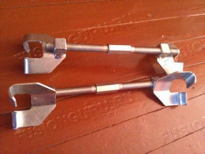

SAnat писал(а):Я вот на такие затарился, около 400руб. (360 или 340, точно не помню я много чего там прикупил по мелочи, производство не знаю чье, нет опознавательных знаков, купил в деревенском сельпо), выглядят массивно, похожи на вазовские усиленные, длина 300мм как раз под наши авто.
И две точки захвата с каждой стороны, я доволен
Облом.дедавова писал(а):SAnat, Теперь опробуйте. По виду солидные. Если дадите добро, поищу такие же на замен своего самопала (он страшно неудобен - надо крутить две гайки с двух сторон и скользят захваты по пружине)
На выходных хотел сделать задок, загнал на яму (думал стяну пружины на стоящей машине подниму домкратом и вытащу), подлез стяжками, а они большие

Если стяжки как на фото, то можно попробовать зажать захваты в тиски и подогнуть молоточком побольше. Лишнее на крючках отпилить, если не будут налезать на пружину. Если конечно стяжки свои и ни для чего кроме фьюжика не нужны. И если крючки не каленые.
- Сообщения: 1818
Re: Инструмент.
Попробовать надо напильником....Но сдается, что хорошие стяжки должны быть закаленными...Во всяком случае резьба на любых "сырых" сдается...alex57 писал(а):И если крючки не каленые???

Отпустить можно, потом закалить.. Но это уже намного хлопотливее, чем другие стяжки купить.

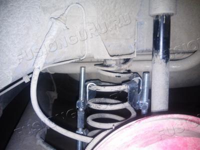

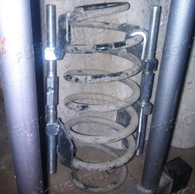

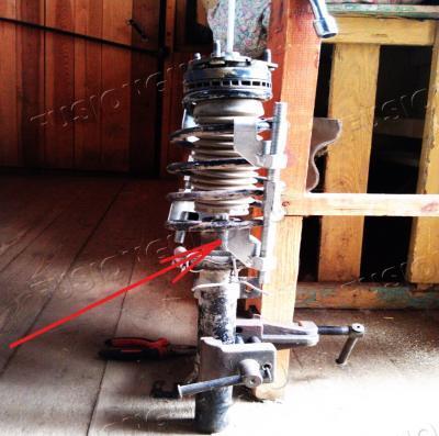

Этими стяжками срулил, сзади пришлось болт крепления балки к аммортизатору открутить, чтоб снять пружинки и поставить проставки.
Но ниче скажу вам очень надежно держат такие стяжки пружин, я даже на машине молотком долбил и по стяжке и по пружинке, забивая пружинку на посадочное место, все надежно держит.
А спереди выкрутился так, с переворотом одного держателя, снимал пружины, рисково конечно, но все надежно , ни малейшего сдвига стяжек на пружинке.
Но таки рекомендую , чтоб не плясать со стяжками смотреть перед покупкой линейкой , чтоб стягивали до 12-13см пружинку.
