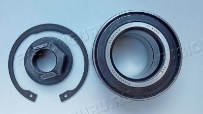

Добрый день! После небольшого удара передним правым колесом об бордюр, немного погнул диск , прокатали, загудел ступичный , на СТО мастер определил вывешиванием колеса левого три на земле и разгон до 40 км/ч , потом правого гудение жесть, заказал FAG 713 6781 00 в экзисте благо был в наличии, на следующий день в сервис, все делали при мне, в инструкции разобрались где магнитная сторона, прессом аккуратно впрессовали, датчик АБС извлекали , не поломали , выезжаю педаль тормоза проваливается немного, загорелось значек на приборке ABS , ну ладно думаю погаснет, 20 метров и погас, коробка робот переключается на вторую, скорость порядка 30 при переключении на 3-ю светится абс, неисправность КПП, паркуюсь, скидываю клемму с акб, проверяю предохранители F5,5,37 все в норме, завожу горит ABS ситуация при разгоне повторяется, вернулся на СТО электрик скинул ошибки через OBD2 сказал датчик норм, отъезжаю все повторяется 3 раза процедуру проводили не помогло.
Перелопатил форумы , сегодня снял датчики проверил, махнул передние местами, не помогло, между полуосью и кулаком пролез вращая тормозной диск протер ватными палочками со спиртом магнитную сторону подшипника не помогло, может стружка металла или еще что. зазор между магнитной полосой подшипника и датчиком определить сложно без снятия кулака. Ошибки бортовика при тесте С121, Е200, Е197. Ну как я понимаю как у всех:) Все поставили правильно контролировал пристально. На небольших скоростях при резком торможении педаль тормоза проваливается и несильно стрекочет и слегка отдает в ногу с той стороны где меняли подшипник стрекочет. А кстати на коробке FAG написано Германия, внутри коробка подшипника на ней написано Словакия и на подшипнике Словакия, это так к сведению, может они уже и не особо подшипники. И еще взял тоненький кусочек металлической проволоки и с обеих сторон на полосе подшипника проверил , магнитят оба и оригинал и FAG.
Перерыл мануалы, мне один вопрос не дает покоя "Рекомендуем подменять подшипники обеих ступиц передних колес единовременно." вопрос почему? Может кто то задавался вопросом.

Тоже на днях менял левый ступичный подшипник. Тоже поставил FAG из Словакии:
Лампочка абс не загоралась, с тормозами все в порядке, хотя до срабатывания АБС пока еще не пробовал тормозить. Т.ч. скорее всего дело не в Словакии и не в замене только левого (или только правого) подшипника. Скорее всего был поврежден датчик или магнитное кольцо...
Кстати, в моем случае шумел как раз ступичный, а промежуточный похоже заменили зря...

Значит дело не в Словакии:) Не очень понимаю, что можно повредить в магнитном кольце причем в кулак запрессовывается магнитной стороной во внутрь ну а красной к ступице , такое ощущение что магнитная полоса микроны и на нее нужно молиться, посмотрел на левом колесе изнутри в кулак от полуоси между пыльником и кулаком датчик даже видно, но это если колесо снять, там эта магнитная полоса загажена грязью и песком так что ее почти не видно и ничего работает.Aleas писал(а):Тоже на днях менял левый ступичный подшипник. Тоже поставил FAG из Словакии.
Ну у меня еще одна мысль появилась, может внутри кулака по буртику до куда запрессовывается подшипник, грязька и кусочки ржавчины, и подшипник сел не достаточно плотно к нему, и эти 1-2 мм играют эту роковую роль.
Надо маркировку на своем посмотреть, я же второй уже купил такой же FAG
У меня почти сразу загорелось может метра 3 от сервиса отъехал ну думал уйдет, сейчас завелся горит, разгоняюсь 10-15 не сильно притормаживаю стрекочет, а если с 50-70 км.ч тормозить и не стрекочет.
- Сообщения: 29
- Зарегистрирован: 14 сен 2014, 17:45
Re: Неисправность ABS.
Поменял в другом месте на точно такой же подшипник все заработало, пообщался с сервисниками, сказали бывает перетянут магнитная полоса лопается, ну и был запачкан смазкой литолом очень не слабо, человеческий фактор и правильное оборудование исправили проблему.

просвятите плиз в чем может быть проблема ? съездил к ремонтникам для замены с правой стороны внешнего пыльника , правда только слесарюга долго чего то там колдовал и собирал ступичную гайку, ну вроде как ее закрутил . Начал я ездить , по началу вроде бы все нормально было (накатал в среднем км 100), но потом вдруг начал какой то не очень хороший звук доносится спереди справа !!! на скрипы похожие , а потом вдруг стал гореть значек ABS , думаю ну вот , приплыли !!! заехал к себе в гараж , поддомкратил правое переднее колесо , подергал чуток его, а оно то болтается немного !!! пригляделся , а ступичная то гайка немного открутилась !!!! при этом она расслоилась совсем !!! ну кое как её открутил вспоминая этих безруких сервисменов !!! хорошо в запасе была совершенно новая ступичная гайка , закрутил ее , покрутил колесо , покачал в разные стороны , ничего не шумит и не люфтит !!! ну думаю слава богу походу подшипник целый !!! Но вот значек все равно горит ! вопрос - в чем может быть проблема ? не ужто карачун ступичному подшипнику или магнитное кольцо рассыпалось ? сегодня еще попробую клемму сбросить , может это просто ошибка записалась и сама не сбрасывается ?
- Сообщения: 11276
Пыльнику ( оно же магнитное кольцо) - амба. К жопоруким обратно и с новым подшипником. Для убедительности их вины - снять ( аккуратно) датчик АБС и в отверстии и на датчике будут видны ошметки магнитного винила ( оно же уже магнитное некольцо).Увы.
