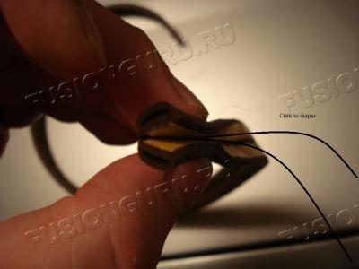

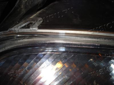

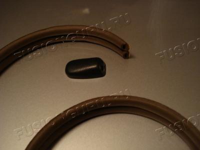

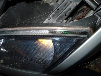

Статья в литературе
Хочу поделится моей идеей.
Недавно снял фару, надо было кое что доделать со светодиодами в габаритах, и опять был огорчен этим ужасным липким герметиком
, решил я его заменить, вычистил его при помощи фена, небольшого количества ацетона и ушных палочек (на которых на обеих концах вата).
Когда решил собрать обратно фару, приклеил вот такой оконный резиновый уплотнитель
по периметру стекла (там где раньше был герметик) вот так
и прикладывая небольшое усилие поставил обратно стекло, стягивал края секла в сторону корпуса фары до защелкивания 4-х ушек стекла.
Вот как все выглядит в собранном виде
Стекло село на своем месте очень хорошо, никаких щелей не осталось, так что вода и песок внутрь не попадут, то чего и требовалось добится.
